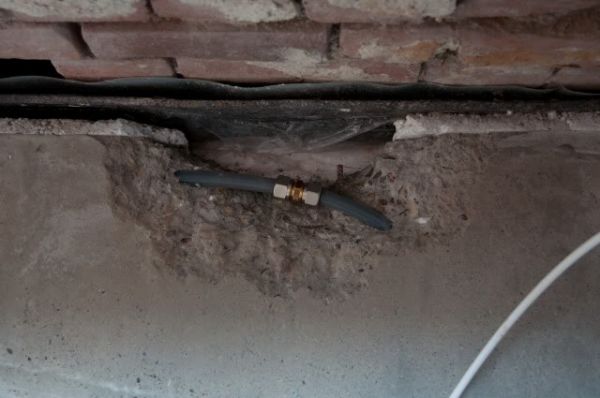

Ik heb vandaag een gaatje in de vloerverwarming geboord. :cry:
Meteen gerepareerd met wat hak- en breekwerk en een knelkoppeling. Hoe kan ik dit nu weer netjes afwerken? Zie foto:
Het hoeft niet beloopbaar te zijn, want het valt straks precies in de spouw tussen de buitenmuur en de te plaatsen voorzetwand (vandaar het gaatje). Of kan ik het maar beter zo open laten (omdat het een knelkoppeling is)? Enige probleem dat ik kan voorzien is dat het misschien erg koud kan worden in de spouw in de winter, en dan alsnog door bevriezing kapot gaat. Of ben ik dan te paranoia?
En wat is wijsheid, kan ik dit gewoon achter de voorzetwand wegtimmeren, of een soort van luikje maken zodat je er laten nog makkelijk bij kunt?
Wijsheid is om na te gaan of je de juiste koppeling gebruikt hebt, dat is niet zo goed te zien.
Verder moet je de koppeling goed in tapen. Cementproducten tasten op den duur de koppeling aan.
Als de druk er op staat en het niet lekt kun je hem best weg smeren in de vloer.
Als er toch een wandje voor komt kun je hem het beste vrij laten.
Een luikje is ook zo wat. Zorg dat je met de voorzetwand zo uitkomt dat je dit deel eventueel makkelijk kunt openbreken. Dat luikje kan later dan ook nog wel.
Het is passende reparatiemof voor 16mm buis met een dikte van 2mm. De druk staat er inmiddels weer op en het lekt niet. Dus ik kruis mijn vingers in de hoop dat het nu weer ok is.
De koppeling is nu overigens rondom vrij, dus niet in contact met beton.
Kan ik het gat ook met PUR opvullen? En de leiding vooraf bedekken met tape. Zodat de knelkoppeling niet onder de PUR komt te zitten.
Ik zou gaan in tapen en kant isolatie plaatsen en dicht gieten met snel drogen cement of repareren met beton
je moet wel een beetje vertrouwen in je werk hebben natuurlijk dus dan hoef je geen luikje meer te maken
