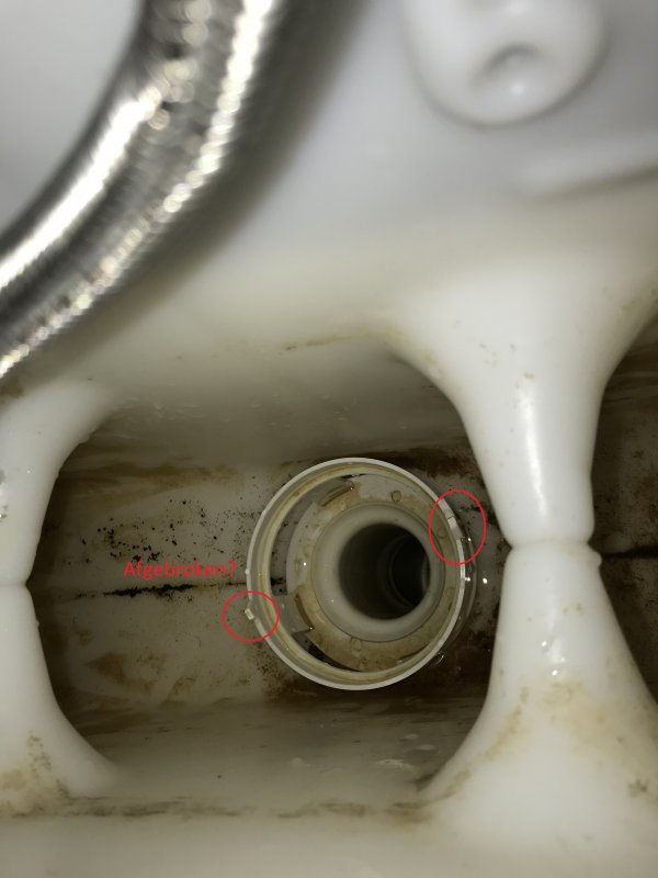

Ik zit met een (hopelijk) klein probleem.
Laatst bleef mijn toilet doorlopen. Oorzaak is de vlotterkraan. Op zich is dit geen probleem.

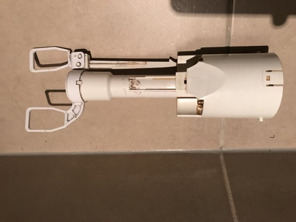

Toen ik het reservoir opende, dan kwam de gehele bodemklep mee. Deze heeft nooit vast gezeten. Wij hebben steeds last gehad met deze wc maar werkte nog dus nooit het reservoir open gedaan dus ook nooit opgemerkt.
Ik krijg de bodemklep op geen enkele manier vast in de opstelling. Als ik vergelijk met de tweede wc (zelfde type) dan merk ik dat er ergens een stukje afgebroken is aan de korf (als dit de juiste terminologie is).
Kan ik deze vervangen? En hoe? Ik heb proberen draaien maar gaat moeilijk tot niet. Of zijn er andere oplossingen?
Ik heb een foto bijgevoegd van het probleem wat volgens mij zou moeten zijn. Ik ken ook het merk van wc niet.
Ik heb fotos bijgevoegd.
Alvast enorm bedankt voor de hulp!

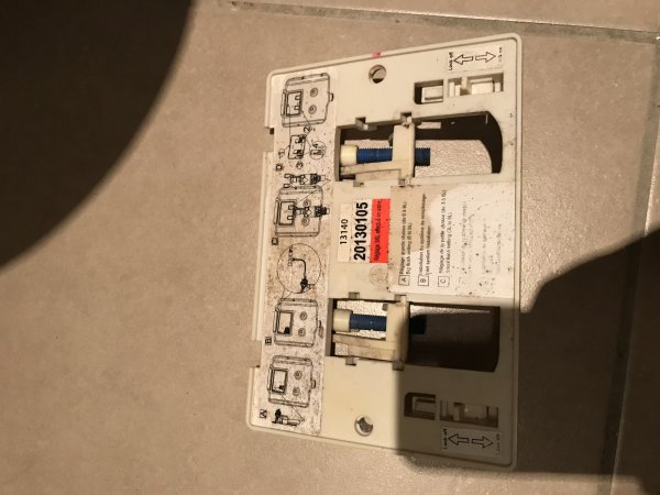

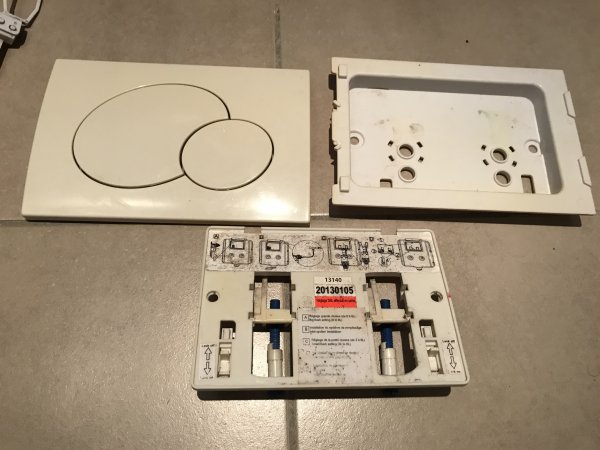

Hoi,zal wel moeilijk worden om eerst het merk en type te vinden.
Heb je ook een foto van voorpaneel dan wil ik wel proberen als ik iets kan vinden een merk.
Zodat dan verder kunnen kijken als onderdelen er voor zijn.
Nee, dat is wel vaker zo.
Nu ga ik zoeken op model voor front en hopelijk komt er wat uit.

Ik ben een poos aan het zoeken geweest, zag dat je uit BE kwam dus eerst gekeken frankrijk, engeland, duitsland, nederland/belgie en tjechie maar niks kunnen vinden wat er op leek.
Als je naar de bouwmarkt gaat en je vraagt daar vaak weten hun het ook niet was een aanbieding.
Als je dat treft dan ga er maar vanuit dat je je inbouwreservoir totaal moet vervangen.
Nadeel van aanbiedingen, geen onderdelen.
Heel erg bedankt voor de eerlijke reactie en het opzoekwerk.
Lijkt me inderdaad beter dat ik de hele spoelbak er uit moet halen. Dat betekent wel weer kappen en breken :cry:
Denk dat je ook al bij jou in de buurt hebt geïnformeerd?
Als je gaat vervangen beter even wat meer te besteden en een merk waar onderdelen van te leveren is.
eventueel laten adviseren sanitair specialist.
