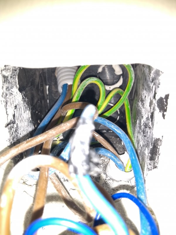

Derde draad trekken? Wordt moeilijk denk ik. Alles is al gerenoveerd geworden en vanuit de badkamer nog een extra draad tot bij die schakelaar krijgen lijkt me niet echt een optie...
Dan is die renovatie dus niet goed gedaan als dat zo'n probleem is. Lasdozen horen gewoon bereikbaar te blijven.
Wat bedoel je?

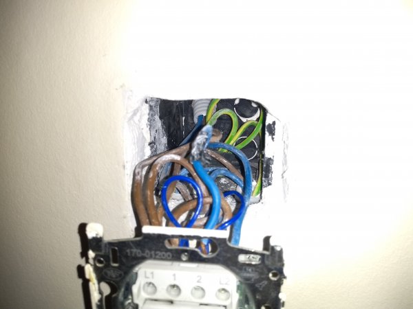

Vogels mij is de schakelaar van de badkamer verlichting in de traphal in zo'n lasdoos geklemd en afgedekt met een plaatje. De twee andere draden komen daar in uit.
Pa zei aan de telefoon dat het niet simpel is om daar nog een extra draad bij in te steken.
We zullen morgen beide opties, het lussen en een draad bijsteken, eens bekijken.
Hier de ruimte achter de schakelaar.
Is dat zo'n Lasdoos?
Ja... de vloek van flexbuis.
Als je beide eindes bereikbaar hebt kan het echter nog steeds wel... mits die flexbuis niet in knikken enzo ligt...

Rechts boven is de ventilator, de schakelaar bevindt zich rechts van de deurpost ergens halverwege, achter de muur.
Zo lang zal die buis niet zijn en wss zonder echte knik...
Is in België ja...
Dan is het gewoon een kwestie van bruin en blauw aan de trekveer knopen, die er doorheen en aan het andere eind bruin, blauw en zwart bevestigen. Of proberen of je met een dunne Nylon trekveer er langs kunt... kan ook. Moet je wel netjes draad aanknopen anders beschadig je de isolatie van reeds aanwezige aders.
Schakelaar kan dan ook gesaneerd worden naar een enkel exemplaar.
Waarom heb je trouwens zwarte tape op een blauwe draad zitten? Blauw stiekem als schakeldraad in gebruik? Mag zelfs in België niet volgens mij. AREI art. 199?
Dan heb je ook gewoon fijn een werkende timer. Heb je daar geen omkijken meer naar.
