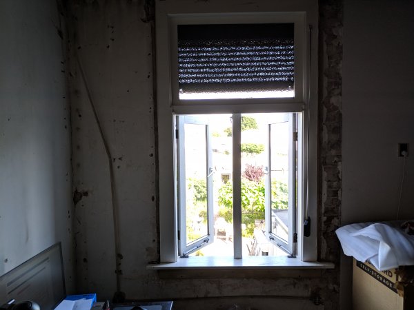

Onze bovenverdieping is grotendeels gestript, dus er zal hoe dan ook iets moeten gebeuren. Ik woon in een huis gebouwd in 1912 met een plat dak met 60mm PUR isolatie. Alle buitenmuren zijn steens, ook de muur naar de buren. Nu hebben zij een uitbouw op hun huis laten plaatsen, maar daar de huidige vloerbalken ofwel de voormalig dakbalken in dezelfde muur rusten als onze dakbalken komt er het een en ander aan flankerend loopgeluid door de balken onze slaapkamer in. Ik neem aan dat de balken niet doorlopen, onze overspanning is al 5,40m. Er komt ook nog het een en ander aan luchtgeluid door de steens muur heen. Verder wordt er achter ons huis een supermarkt gebouwd, en ben ik wat bang voor overlast van wagentjes en laden en lossen.
Het plan:
Het laatste 'probleem' is gelijk het makkelijkst op te lossen. Voor thermische isolatie wil ik daar sowieso een metal stud voorzetwand plaatsen en deze kan ik dan voorzien van 12CM steenwol, of eventueel een deel steenwol en een deel PIR om de dikte van de wand wat te drukken.
Buiten naar binnen zou dan worden: stucwerk, steens muur, steenwol, metalstud op kleefband (evt. PIR), (evt. dampdichte folie/naden PIR dichten), OSB 9mm, gipsplaat 9mm.
Mijn vraag hierover is: Is het beter om de metal stud profielen op een dikte te kiezen dat het gehele isolatiepakket daarin kan, of kan ik ook kiezen voor bijvoorbeeld het plaatsen van 5CM steenwol tegen de buitenmuur, dus in de spouw tussen metal stud en muur, en dan de PIR of een tweede laag steenwol aan te brengen binnen de metal stud profielen?
Foto buitenmuur (ter illustratie):
Ik kies niet voor PIR renovatieplaten (incl. gips) omdat deze nauwelijks geluidsisolerend zijn, en weinig draagvermogen hebben. Er moeten nog radiatoren tegen de wand worden bevestigd. Is deze redenering juist?
