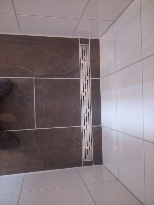

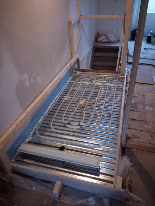

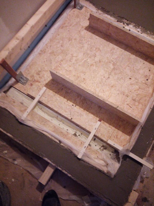

Het meeste hebben we zelf gedaan. Na het sloopwerk konden we bij de buren naar binnen kijken. Dat was even schrikken en een bouwbedrijf heeft de muur weer in orde gemaakt. We hebben een houten verdiepingsvloer. Daarop is een lichtgewicht betonvloer gestort op zwaluwstaartplaten. In de vloer zit vloerverwarming met op het einde van de slang een rtl-ventiel (dus geen verdeler, oppervlakte is niet meer dan 2,5 vierkante meter). Een rvs-douchegoot is meegestort in de vloer en met een contramal is er in het douchegedeelte een afschot van 2% in de vloer gemaakt. De vloer bestaat dus uit één stuk beton. Met schuim is de vloer los gelegd van de bestaande muur.

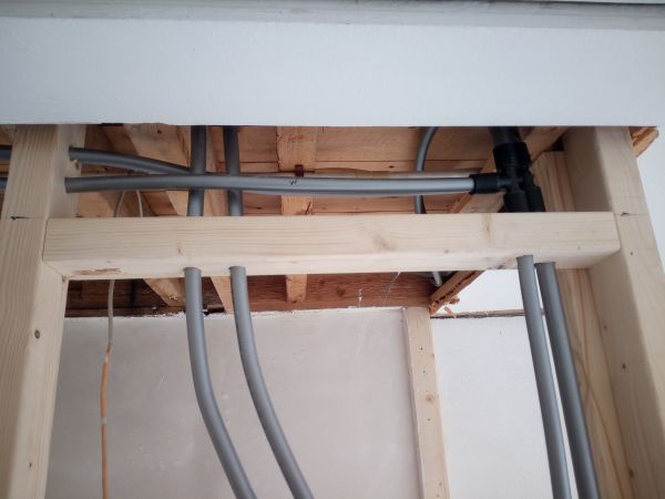

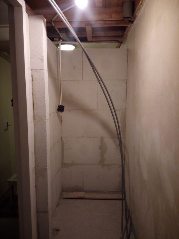

Op de vloer is een gasbetonwand gelijmd met daarin de waterleidingen (perskoppelingen Rehau, fijn spul) en elektriciteitsleidingen. De leiding vanuit de kelder was 12mm (uitwendig!). Dat vonden we wat aan de magere kant, ook met in het achterhoofd de gedachte 'stel dat je nog eens een wastafel, toilet o.i.d. wilt aansluiten. Daarom is er een Rehau stabil slang van 20 mm naar boven gelegd. Vanuit de badkamer gaat deze over naar 16 mm naar de kranen (koud) en de combiketel op zolder. De wand/hoek bij de wastafel is houtskelet met fermacell. Hierdoor lopen alle water-, cv- en elektriciteitsleidingen.

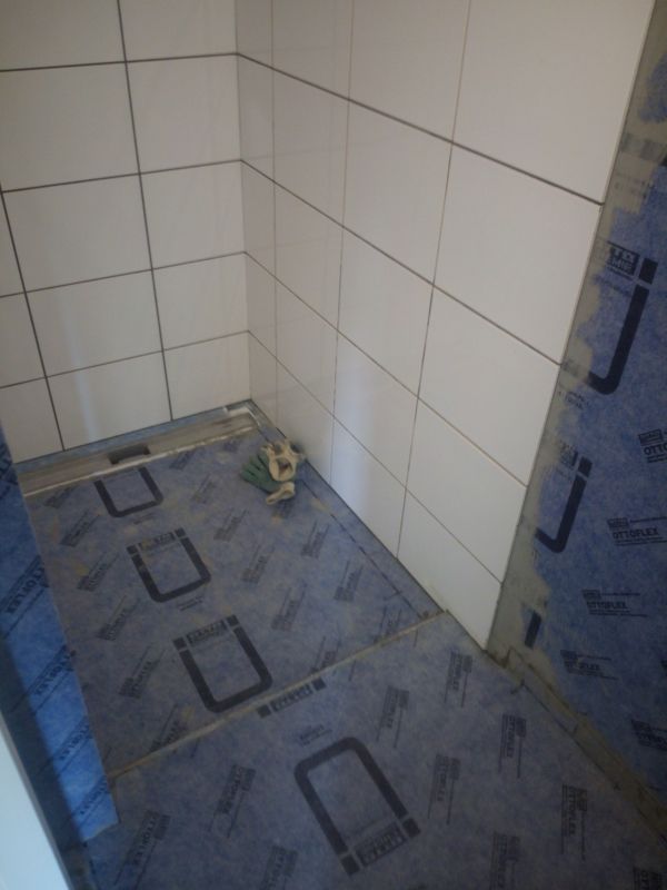

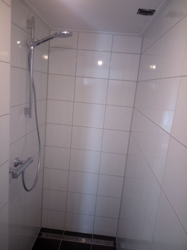

Sleuven in het gasbeton met gips dichtgemaakt en vervolgens wanden en vloer voorgestreken en overal Ottoflex (afdichtingsdoek, zelfde principe als Kerdi doek) gelijmd met flexibele tegellijm. De douchegoot heeft een flens en daarop is het doek gelijmd met een msp-kit, evenals de doorvoeren van de douchekraan. Vervolgens alles betegeld en gevoegd met epoxy voegmortel. Een kitbedrijf heeft alle inwendige hoeken afgekit.

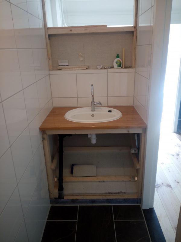

De inbouwwastafel zit in een massief eiken blad met doorlopende planken (geen vingerlas) van 28mm. Blad heeft zeven lagen Epifanes transparante bootlak. Laatste lagen geschuurd met korrel 2000 en daarna gepolijst met autopoetsmiddel. Is nu spiegelglad.

Wat nu rest zijn details. We verwachten (zeer) binnenkort ons eerste kind, dus douche en babykamer hadden de eerste prioriteit. Boven de wastafel komt een spiegel over de hele breedte met daarboven en -onder twee eiken plankjes waarin sleuven zijn gefreesd. Daarin komen rgbw-ledstrips die met een afstandbediening zijn in te stellen. Het onderste plankje is wat breder zodat daarop tandpasta e.d. gestald kan worden. Het is een inpandige badkamer. Boven de spiegel komt een klein klapraam voor ventilatie en daglicht. Onder de wastafel komt een kastje met deurtjes in dezelfde stijl of wit. Dan hier en daar nog een laagje lak, een plintje, een deur, een roostertje en nog het e.e.a. En de overloop kan ook wel een nieuw behangetje gebruiken. Op de buitenwand van de douche wil ik misschien - als behang - een zelfgemaakte collage van oude landkaarten plakken.

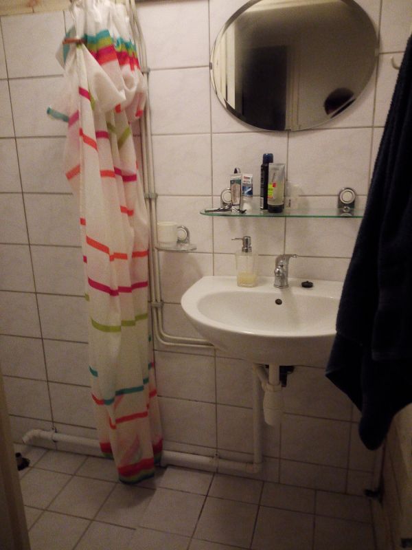

Oude badkamer

Gasbetonwand
Tegelwerk en afdichtingsdoek
Voeg en kitwerk

Ziet er goed uit. :prima:
Alleen lijkt het zo te zien, dat de zwaluwstaart platen op de balken vast geschroefd zijn.
Dat had eigenlijk niet gemoeten met vloerverwarming er op.
Henkjanvanderkolk
Bedankt!
Ik snap wat je bedoelt over het schroeven in de zwaluwstaartplaat. Op aanwijzen van de fabrikant heb ik de plaat op 'een enkele plaats' vastgenageld op de planken, door de bovenflens. Echt vast zitten de platen dus niet, is meer voor wat meer gemak tijdens het maken van de vloer. De nagels hier en daar zouden voldoende rek geven voor een verwarmde vloer.
Slimme optie om de schuinte van de trap onder de wasbak te verwerken. En ook de thermostaatknop. Komt daar nog een kastje?
Henkjanvanderkolk
Er komt inderdaad nog een kastje onder de wasbak. Een plank (op de balkjes) en twee deurtjes ervoor. Daaronder is dan ruimte voor de aansturing van de ledverlichting, twee rgbw-strips.
