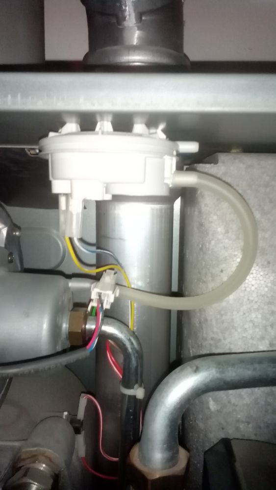

Wij hebben een Remeha W21 Eco uit 2010.Deze heeft sinds december last van een zeer vervelende brom als deze op "laag" nivo brand en het buiten hard waait.
CV monteur erbij gehad, deze heeft de kachel grondig gereinigd (was 2,5 jaar terug) ontsteking vervangen,3 weg klep vervangen, en het CO afgesteld. Helaas heeft dit alles niets geholpen, hij heeft navraag gedaan bij Remeha en deze gaven aan dat het toch echt in de CO waardes kan zitten, hij is terug geweest en heeft nogmaals de ketel meermaals gedwongen hoog / laag laten branden en de CO waarde bijgesteld, maar helaas nog immer een zeer luide brom bij harde wind en "laag brandende" CV, als je "vol vermogen" vraagt is er niets aan de hand, iemand de gouden tip alvorens veel geld te investeren in een ketel van 14 jaar oud. hartelijk dank.

Als afstelling co2 ok is, controleer dan de gaatjes van het kapje op de ventilator op vervuiling.
Kan ook nog aan een vervuilde brander of defect gasblok liggen.

Dberkho
Goedenavond,
Ik ben er vanavond achtergekomen dat als de kachel bromt en ik het slangetje van het witte "membraam" afneem en hier een maal in blaas het brommen direct stopt!!.
Ik weet dat onze CV monteur bij reinigen van de kachel ook de ventilator heeft gecontroleerd en het gaatje waar dit slangetje opzit gecontroleerd heeft op doorgang, en deze was open. Iemand enig idee waarom het brommen stopt na het blazen op deze slang? "Membraam" vervangen?

Zoals ik al eerder zei, de gaatjes in dat kapje schoonmaken.

Als je de slang los trekt van de witte luchtdrukschakelaar, stopt de ketel direct met brommen, omdat de brander ook direct uitgaat.
De Ventilator zit aan de voorzijde vast aan een lange alu plaat. Leg uw neus eens te ruiken bij de aansluiting van de ventilator op de voorplaat. Ruikt u hier iets gas?? Kan nl zijn dat die pakking lek is, waardoor uiteindelijk de gaslucht menging op laaglast niet goed is.
