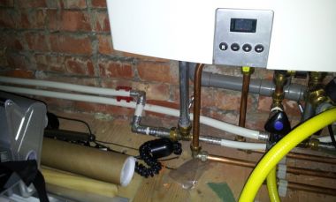

Ik zit een beetje tussen twee vuren in, de installateur beweerd dat mijn CV installatie prima is aangelegd maar de Remeha monteur zegt dat dit niet het geval is.
Nu twee jaar na aanleg, waarvan de laatste anderhalf jaar zonder problemen,
begaf de ketel het. De warmte wisselaar was al vet verkalkt.
Aan het begin kregen ze de boel niet warm dus de installateur heeft de Remeha avanta W4 op zijn volle vermogen gezet aldus de Remeha monteur.
Vandaar dat hij nu is verkalkt zegt hij. de oorzaak is volgens hem het gebruik van kunststof leiding aan het begin bij de ketel en het gebruiken van twee bochtjes ook al aanhet begin van de hoofdleiding.
Hij kan zijn warmte niet kwijt vertelde hij en door als hoofdleiding gebruik te maken van kunststof leiding moet je ook de ketel hierop aanpassen. hetgeeen hij heeft gedaan. Nu duurt het 5 uur voordat hij op temperatuur is, dus ik zet hem overdag maar niet meer lager anders kom ik in een koud huis.
Nu komt morgen Remeha weer, op verzoek van de installateur die beweerd de installatie goed te hebben aangelegd met het verzoek of remeha de ketel maar weer wil opvoeren. Heb ik dus over twee jaar weer een probleem.
Graag hoor ik jullie mening over dit verhaal.

Plaats anders eens een foto van de aansluitingen onder de ketel.
De avanta kun je overigens niet! In vermogen terug zetten, alleen de aanvoer temp. Kan worden geknepen.
Als ik je verhaal zo lees, denk ik dat dit ook is gebeurd.
Waarom,? Puur om je delta-t verschil wat groter te houden , omdat deze anders te snel stijgt en daar door een foutmelding krijgt.
Vandaar dat het ook zo lang duurd dat de woning opgewarmd is.
Remeha staat 1-0 voor (denk ik ).
Plaats maar een foto aub.

Dankjewel Calenta voor jouw reactie, ik heb een plaatje toegevoegd.
Mooi duidelijk plaatje :wink:
Is de unipipe die aan de 22 mm cv buis gekoppeld is 16 mm?
Zo te zien is het meteen onder de 22 gesplitst in 2 X 16 mm unipipe, dat is heel summier. Als je de binnen diameter van een unipipe pers koppeling ziet, blijft daar een 8 mm doorgang van over.
Is de unipie 20 mm , dan zou het moeten werken. Al is dit niet mijn manier.
Dat is persoonlijk natuurlijk. :mrgreen:
Waar zitten de meeste radiatoren achter, aan de splitsing naar links, of naar rechts...
Zitten er aan de linker tak meer, dan zul je de anderen van de rechter tak iets moeten knijpen om de weerstand in het T- stuk onderaan de 22 mm cv buis te compenseren.
Ik moet zeggen je installateur heeft netjes gedacht, maar de beide persknieën hadden er beter niet tussen kunnen zitten.
Calenta :cool:
De waterdoorstroming moet voor elke radiator ingesteld worden. Dat is meestal de oorzaak van "de ketel kan zijn warmte niet kwijt".
Ik zie geen ontluchting op de buis. Voor de ketel moet een stahoogte van 1.8mtr zijn en de ketel moet op ooghoogte gemonteerd worden. mvgr Bernhard.
