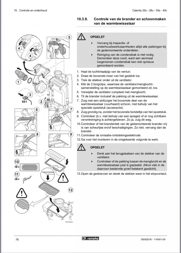

Overigens ik heb nog eens gekeken in de bijgeleverde "Installatie-en servicehandleiding" maar ik zie géén opmerking over het terugplaatsen v.d. brander na een schoonmaakbeurt (hoofdstuk 7.3.9)
Ook niet bij het gemarkeerde OPGELET vakje.
Toch vreemd.
Ja, deze heb ik ook.
Het zal wel aan mij liggen maar ik zie nergens dat de brander zodanig teruggeplaatst moet worden volgens een markering op de brander.
Of heb ik iets over het hoofd gezien?
Wél staat er in omgekeerde volgorde weer monteren en dat moet voor een goeie monteur natuurlijk voldoende zijn om zo'n brander niet te draaien.

De ketel en sifon bleken niet goed schoongemaakt te zijn 1 maand geleden, ik heb het zelf mogen aanschouwen.
Zelfs in de sifon nog veel kalkdeeltjes.
En dit terwijl de ketel nauwelijks gebrand heeft want ik heb een warmtepomp. Ik verstook vanaf juni vorig jaar 400m3 aardgas.
De gasinstelling was fout, de O2 meting bij vollast moet 4,8 zijn en was 3,7.
Bij laaglast moet 5,5 zijn en was 6,7.
Ik heb het branderbed bekeken en het lijkt inderdaad dat het weefsel aan 1 kant iets opener is, hoewel deze monteur zei dat der geen verschil te zien is en niets zou uitmaken.
Toch maar mijn zin gedaan en de 'opener' kant links gehouden.
Overigens er staat geen merkteken op het branderbed welke kant links of rechts moet zitten.
Wél staat er op de beide lange zijdes: This side up.
