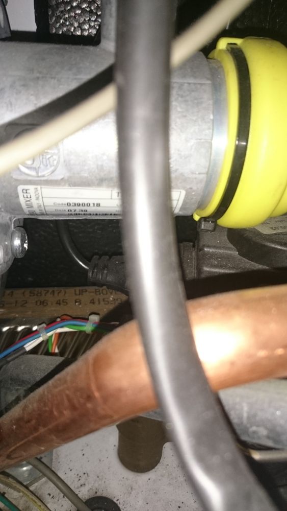

Mijn cv Remeha uit 2007 verliest 0.8 bar om de 4 weken. Dan zakt ie van 1,8 naar 1 bar, vul ik hem bij tot 1,8 ontluchten en dan na 4 weken staat ie weer vrolijk op 1 bar. Expansievat vervangen, overdrukventiel gecontroleerd, alle kranen,radiatoren en koppelingen van de leidingen nagelopen geen zweetplekje of vocht te vinden ook niet in de leidingen in de kruipruimte..ben ten einde raad😨. Aan de cv zijn alle radiatoren van mijn huis gekoppeld inclusief vloerverwarming (als bijverwarming) in de woonkamer. De verdeler van de vloerverwarming nagelopen geen lekkkage.
Nu heb ik gisteren mijn cv geopend en toen zag ik dit onderdeel met roest aanslag en kalk hier en daar.. Zou het hier aan liggen? wat is dit onderdeel? zijn er andere onderdelen dat drukverlies kunnen veroorzaken in de cv en hoe kom ik daar achter?

Absoluut de oorzaak, is een automatische ontluchter.
Ook bovenop de pomp zit een automatische ontluchter welke er wel ander uitziet, deze is van kunststof en zwart maar ook deze lekken veelvuldig.
Gewoon vervangen dus.
Dank je wel. Ja die andere ook gevonden. Maar daar zie ik geen lekkage sporen..
Idee hoe ik deze zelf kan vervangen?

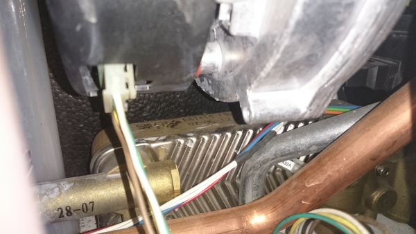

Schiet nog even een foto van de warmtewissellaar bovenin, heb een donkerbruin vermoeden dat hier nog geen update is uitgevoerd.

Gewoon aftappen van de cv, de oude ontluchter er uit draaien en de nieuwe er weer in, daarna vullen.

Gaat erom of er een extra sensor is gemonteerd bovenaan de wisselaar.(en in die set zit dan ook een nieuwe branderpakking, maar aan de sensor kun je zien of het gedaan is) Zo niet dan wordt het echt wel tijd om dat te laten doen.
