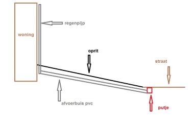

Wij wonen in een nieuwbouwhuis in een nieuwe wijk. Hier wordt hemelwater gescheiden afgevoerd. De dakafvoeren houden boven de grond op. Het hemelwater wordt op straat in een grote kolk opgevangen en gaat zo door naar de sloot. Nu hebben de meeste huizen hier in de straat hun 2 dakafvoeren (beide aan 1 kant van het huis) onder de grond en onder de oprit door laten komen tot aan de rand van de straat. Hier is dan een klein putje gemaakt waar het water dan omhoogkomt de straat op. Heeft iemand enig idee hoe ze dit gedaan hebben? Ik heb geen idee wat ze er voor materialen voor gebruikt hebben.

Zeer waarschijnlijk ligt de woning en oprit hoger als de straat.
Het zou dan zo gemaakt kunnen worden.

Klopt, de achterkant van huis ligt hoger dan de straat. Ik denk dat het dan dus ook zo zal werken. Alleen wat voor een putje zou daar moeten komen. Ik kom al allerlei straatkolken etc tegen, maar is dat ook nodig...

Je kunt volstaan met een willekeurige put, zolang er maar een open verbinding is en geen terugstroom-beveiliging.
Je kunt het geheel van regenpijp, ondergrondse pijp en put immers zien als een U:
Zolang de bovenkant van de regenpijp maar hoger is dan de bovenkant van de put zal het water de put uit stromen. Er kan dan wel wat water in de pijp blijven staan, maar dat is geen probleem.
Ik zou in de regenpijp wel een t-stuk met deksel plaatsen, zodat je de ondergrondse pijp kunt doorspoelen, mocht hij verstopt raken.

Bovenstaande is inderdaad het principe... Ben al bij de locale bouwmarkt geweest en daar hebben ze wel allerlei putjes ed dus dat is mooi! Ook een slim idee inderdaad om er een doorspoelmogelijkheid bij in te maken. Daar had ik nog niet aan gedacht.
