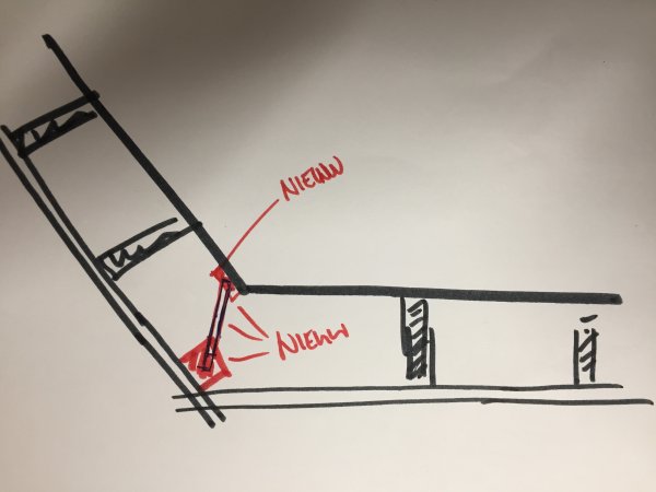

Situatie: horizontaal plafond (nieuw) en schuin plafond moet aan elkaar komen. Hoek 132 graden. Materiaal gipsplaat (ben van plan 12,5 mm te pakken AK, tenzij 9 mm beter is). Nu leg ik onder plat dak (nieuw dakkappel) houten regelwerk hoh 30 cm aan (22*55mm).
Maar waar plat en schuin elkaar treffen zitten geen balk. De breedte is ca 3
Schuin deel dak krijgt trouwens isolatie (12 cm), regelwerk en gipsplaten (12 m?!)
Vraag: wat voor een soort regelwerk kan ik aanleggen om schuin en horizontaal plafond te ondersteunen?
En waar bevestig ik dat aan/ mee?
Zie foto
Op het schuine deel wat door laten steken. Hierop leg je dan een dikkere balk tussen de nieuwe balken van de kapel. Precies waar ze elkaar kruizen zeg maar. Als je deze wat breder houdt, kun je de Rachel van het horizontaal er zo opschroeven en die van het schuine stuk schroef je op de punt van de balk. Deze laatste ligt dus niet vlak op de balk.
