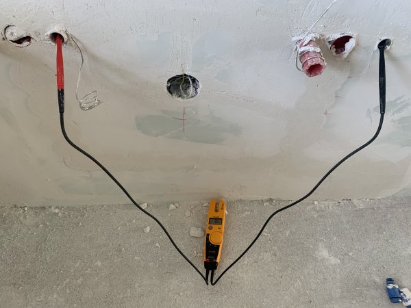

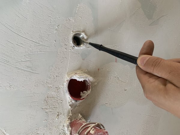

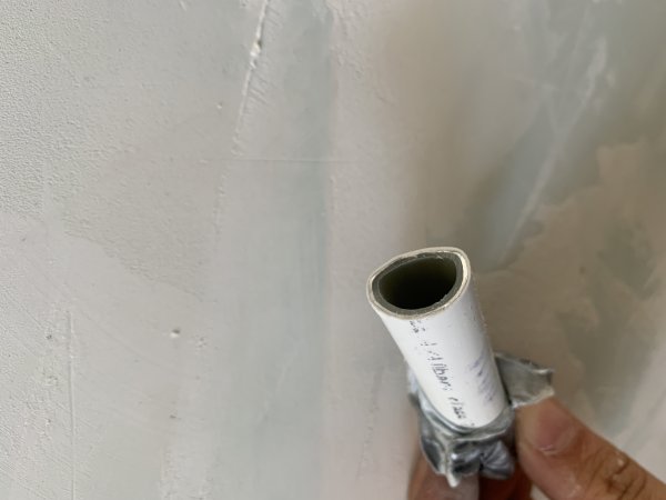

Zijn de waterleidingen van koper of van kunststof?
Elektrotechniek
Kunststof, bij het eventueel doorpiepen van de muurbeugel waar de stopkraan ingedraaid word piept de fluke ook niet.
Ronny
Dat dacht ik wel, volgens mij verandert dat de situatie dan.
Ik zou nog even afwachten of dat andere antwoorden oplevert.
CV__
Die stroomtang test met een heel laag voltage. Voor deze toepassing test je normaliter met ~500Vdc. Dan kun je, net zoals met netspanning, wel door een flintertje kunststof knallen.
Wat in het geval van kunststof leidingen wel en niet vereffend hoeft te worden is altijd een eindeloze discussie. Feit is dat veel van die kunststofleidingen gewoon een aluminium kern hebben; en dat geleid gewoon.
En bij twijfel geldt; wel vereffenen.

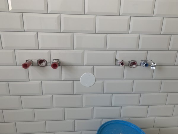

Maar op de latere foto's zie ik dat je al bij beide een vertinde draad hebt? Dus dan is het makkelijk; gewoon allebei.
