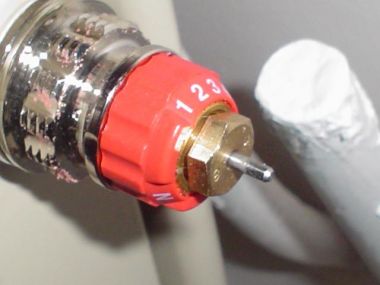

Is het de bedoeling dat bij ventielradiatoren de waterzijdige inregeling via de ventielen verloopt en niet via het onderblok? De ventielen hebben een rode 'stelknop' met wat cijfers en de letter 'N'. Foto's van de ventielen en het onderblok wat ik wil gebruiken staan hieronder.
Je kunt knijpen met de voetventielen, de kranen die je toont zijn dubbel instelbare uitvoeringen, ook hier kun je dit instellen.

@xr8: ik weet van het verloopje af voor het onderblok maar wat zijn precies dubbel instelbare uitvoeringen van de kranen waar je het over hebt?

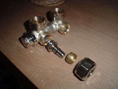

Bedankt! Ben druk bezig met aansluiten. 1 laatste vraag: op de onderblokken sluit ik 16 mm unipipe aan. Klopt de volgorde van de onderdelen op de foto? Ik ken die nieuwerwetse aansluitingen nog niet zo goed.
De knelring knelt de unipipe, dat klopt?
Volgorde klopt zo. Misschien ten overvloede maar de buis wel even calibreren.

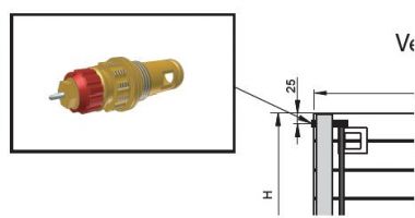

Het door jou getoonde insert is dubbel instelbaar, met de getallen erop kun je dit instellen. Staat dit niet in de beschrijving?

Er was raar genoeg geen handleiding van de ventielen bij geleverd, alleen een installatie handleiding hoe dat ding aan de muur moet. En dat terwijl het toch om een zeer gerenommeerd merk gaat.

Overigens kun je inderdaad dit type onderblokken van dit merk (H**M**R) niet waterzijdig inregelen (heb fabrikant gebeld) omdat je tegelijkertijd retour en aanvoer knijpt. Het moet dus inderdaad op het ventiel, wat jij al zei Xr8.
