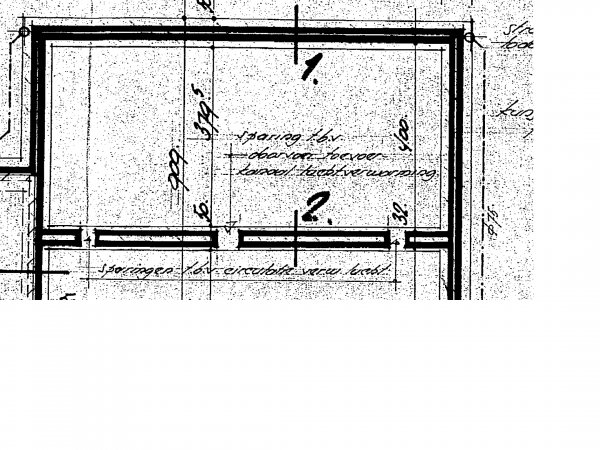

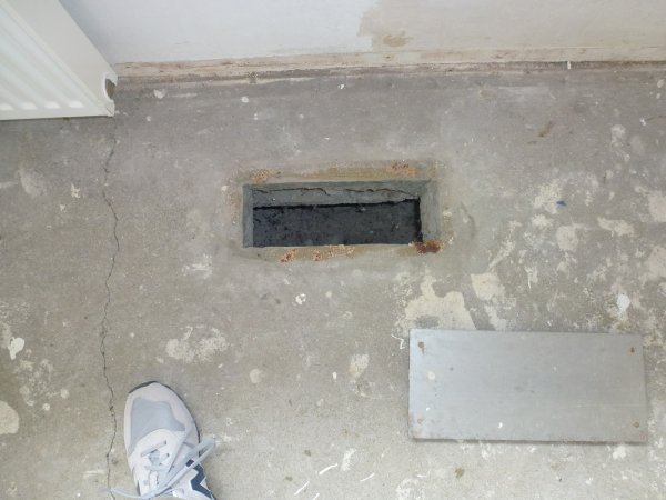

In mijn cementdekvloer zitten een aantal rechthoekige gaten/sleuven van 30x10 cm (circa 5 cm afwerkvloer) die afgedekt zijn met een vastgekitte stalen plaat (zie foto). Bouwjaar woning 1973. Ik heb geen idee waar die gaten/sleuven voor dienen. Hoe dan ook wil ik er een pvc vloer overheen laten leggen.
Optie 1: Gewoon egaline over de stalen platen (eerst primer)
Optie 2: Een ytong blok op maat zagen en er in plaatsen. Ruimte bovenkant gat tot bodem kruipruimte is ongeveer 45 cm. Bodem kruipruimte is hard. Of is het probleem dat de vloer dan niet meer zweeft en het blok uitzet/krimpt, dus scheurvorming?
Optie 3: Plankje door het gat steken. Aan de zijkanten van de binnenkant van de sleuf een paar gaatjes boren en er een paar draadeindes insteken. Plankje omhoog houden met touw of zoiets en het gat vullen met specie. Later touwjes afknippen.
Optie 4: Aan de zijkanten van de binnenkant van de sleuf een paar gaatjes boren en er een paar draadeindes of schroeven erin. Een plankje op de draadeindes of die schroeven leggen en specie op het plankje gieten.
reacties en eventueel andere suggesties? Alvast heel erg bedankt
