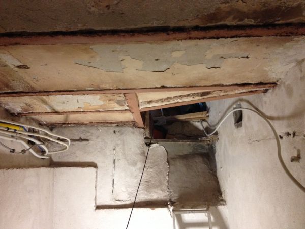

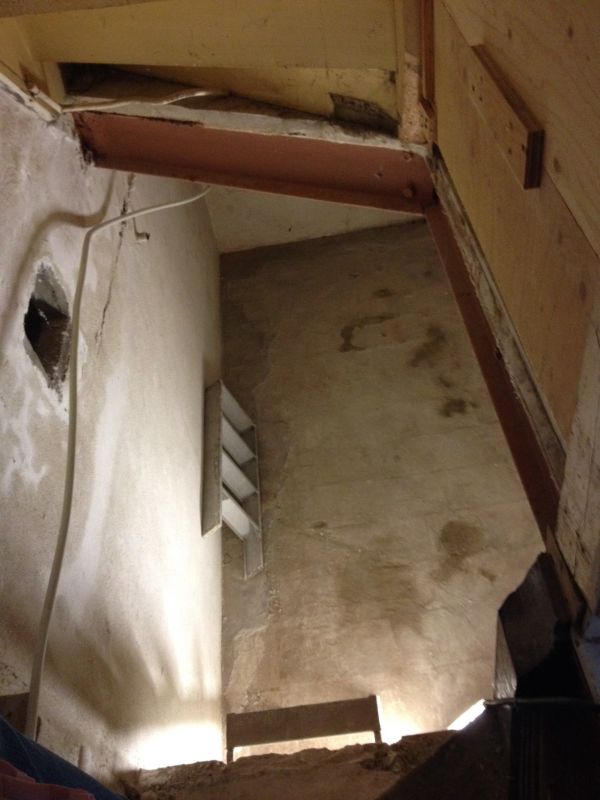

Ik wil een combinatievloer in de gang maken. Overspanning 2.5m en over de breedte van de gang onderkelderd. Nu moet er straks natuurlijk een groot gat komen in de vloer. Vroeger (120 jaar geleden) maakten ze dit met de stalen balken zoals op foto. Waarvan er 1 onder de laatste trede van de trap zelfs schuin loopt.
Hoe kan ik dit met de betonnen liggers maken?
Dank!
Ingang kelder vanaf boven gezien:
Vanaf onderzijde gezien:
Laatste gedeelte wapenen en in het werk storten, of betonnen liggers schuin afkorten en een oplegschoenn aan de stalen ligger lassen.
Hoe wil je de rechte liggers opleggen in de muur en in de baklk?
