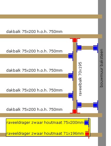

Ik ga een raveel-balk tussen mijn dakbalken inplaatsen om nieuwe trap en dakluik te plaatsen als dakterras toegang. E.e.a. is ook al gedaan door een overbuurman in een zelfde type woning (1926).Van hen heb ik de berekeningen van de constructeur overgenomen en weet dus welke afmeting raveel-balk te gebruiken. De afmeting v.d. bestaande dakbalken=ongeschaafd 75x200. De raveel-balk=geschaafd 70x195.
Onderstaand een schema.
Echter over de verbindingen heb ik nog een aantal vragen:
De hout/hout en hout/baksteen verbindingen wil ik maken met raveeldragers.
Graag ontvang ik commentaar hierop en advies over de te gebruiken bevestigingsmiddelen voor de raveeldragers. Ik dacht voor hout/hout aan schroefnagels verzinkt 3,8x50mm en voor hout/muur aan keilbouten m8x75x50 gegalvaniseerd.
Alvast bedankt.
Mvrgr. Yvo
Het is natuurlijk ook maar net hoeveel u er gebruikt per balkdrager.
Ik doe er meestal 6 houtdraadbouten in ofwel 3 aan weerszijde.
3,8 lijkt me dan wat dun, h6 of 8 lijkt me meer op zijn plaats.
Maar beter geeft u die constructeur even een belletje.
Dit is op afstand niet te beoordelen, bel even met de constructeur die bij de bueren de boel berekend heeft.
Die vrij zware balken liggen er niet voor niets, die kunnen deel uitmaken van de constructie, daarom is uw vraag niet verantwoordt op afstand te beantwoorden.
