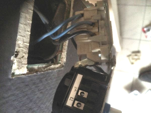

Hallo mensen,
hierbij 4 draden aan een enkel lamp schalelaar die ik wil ovetzetten naar mijn dimmer.
2 zwarten en 2 blauwe (op de zwarye zit er spanning op)
De probleem is dat de kortluiting onstaat als ik de zwate aan de rechter aansluit en de blauwe linker.
Als ik de enkel aan sluit ook.
Nou probeerde ik alleen via een laskabel aan te sluiten en krijg vervolgens weer kortsluiting.
Na de kortsluiting zit er geen spanning erop en de zekering staat gewoon aan.
Wat is er mis met deze electra leiding?
Hier is heel veel mis.
Een blauwe draad hoort niet op een schakelaar.
Haal er een vakman bij om het in orde te maken.
Is dit geen dubbelpolige schakelaar die ook de nul schakelt? Dan zou je de twee blauwe moeten doorverbinden, de 2 zwarte op je dimmer.
Dit verkeerd aansluiten kan je dimmer wel eens gesloopt hebben. Of op zijn minst de glaszekering die er hoogstwaarschijnlijk in zit.
