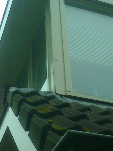

Ik kwam vanmiddag thuis na een week school en toen bleek de dakkapel schade te hebben maar niemand weet hoe het kan en het is vrij spontaan ontstaan
dat het verniewd moet worden is duidelijk maar het is meer om te weten hoe het komt, dus iemand ideeën? :idea:

Die staat al sinds het huis gebouwd is ong. 20 jaar geleden.
maar ik doe op die scheur en daarboven die schade.
ik heb er verder ook geen verstand van vandaar dit forum.
doel dus op de oorzaak van deze scheur.
Zo te zien hout. Een beschadiging in hout kan zich langzaam opbouwen en dan ineens zichtbaarder worden (het werken en "knappen" van hout kan een beschadiging ineens een stuk zichtbaarder maken).
Gewoon behandelen als normaal bij het renoveren van schilderwerk: schuren en/of kaal branden tot alle loszittende verflagen zijn verdwenen en het oppervlak glad en licht opgeruwd is. (Goed vastzittende lagen op niet door rot aangetast hout mogen blijven zitten.) Al het rotte hout volledig verwijderen; als de scheur rot is b.v. even met een frees erdoor. Met scherpe houtbeitels rot weghalen kan ook. Daarna een goede grondverf. Gaten en scheuren opvullen met een 2k-vuller. Schuren, eventueel gronden herhalen en nieuwe laklagen erover.

Ik gok dat het een plaatje multiplex o.i.d. is dat is gaan werken door vocht, vervangen is dan de enig juiste methode en dan de kopse kanten extra in de verf zetten.
Het komt er dus op neer dat je het probleem eigenlijk pas goed kan zien als je het dak op gaat en gaat schuren en/ of branden. Dan zie je welk materiaal er is gebruikt en hoe je het het beste kan oplossen. Gewoon beginnen dus! ;)
