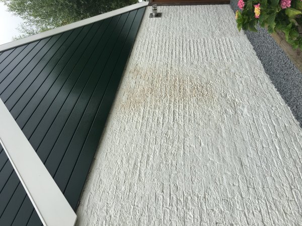

Veel vochtprobleem in ons nieuwe oude huis van 100 jaar oud . Op advies experts muren kaal gestraald en behandeld met trimetal globaxane . Eerste laag 5% verdund .
Tweede laag gewoon opgebracht na 2 dagen drogen .
De gele kleur komt er echter weer doorheen , alsof we alles nu voor niets hebben gedaan .
Heeft iemand een idee hoe dit te verhelpen of wat het is ?
Alvast bedankt
Wgb

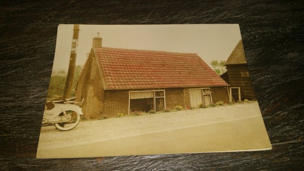

Kan daar een schoorsteen hebben gestaan? Ehhh gelegen.
Kaar67
Ja dat zou kunnen heel lang geleden misschien
Kaar67
Deze foto is van heel lang geleden

Zo te zien staat op de laatste foto de schoorsteen op de plek waar nu de vlekken zitten en dus zijn het vrijwel zeker roetdelen van de oude schoorsteen en die schilder je niet zo maar weg.
Smeer je er zo maar een beetje verf op dan zal na enige tijd het gele er altijd weer doorheen komen.
Wij hebben hetzelfde gehad omdat we hele stenen van de afgebroken schoorsteen (die al wel 10 jaar buiten hadden gelegen) hadden gebruikt om een gat van de wasemkap afvoer dicht te maken en wat beschadigde stenen te vervangen.
Ik denk dat we er wel 5 keer overheen geschilderd hebben (ook met dure verf die beter zou zijn)en telkens weer na een paar weken die geel/bruine vlekken.
Op advies van de schilder daarna eerst een isolerende laag aangebracht (verf wat de ondergrond isoleert van de laag verf die er weer bovenop komt)
Deze eerst 3 keer aangebracht (was een erg ruwe muur met een grote kans een stukje niet goed geraakt te hebben)
Dit goed laten drogen en weer overschilderen met de normale verf en daarna was het probleem weg.

Het lijkt ook wel of de structuur van de steen anders is .
Hebben we m helemaal laten stralen en voor een oude vochtige muur de beste verf gebruikt had die laag er beter eerst onder gezet kunnen worden .
Vraag me wel af of die isorende laag wel dampdoorlatend is . Muur is ook paa geïsoleerd in de Spouw

Als het inderdaad door de schoorsteen komt dan helpt stralen niet. Die stoffen zijn geheel in de stenen getrokken en krijg je er niet weer uit.
Of die isolerende verf damp doorlatend is durf ik niet te zeggen maar in de verf winkel kunnen ze je daar vast over adviseren.
Ga anders eens zoeken op "nicotine en roetvlekken verwijderen" daar is wel het nodige over te vinden zodat je alvast de nodige voorinformatie hebt.

Die verf zal best wel dampdoorlatend zijn de vraag blijft echter hoeveel doorlatend. Zou je nog wat aan de binnenkant moeten verbeteren zou je daar iets kunnen doen wat minder damp doorlaat dan de verf.
