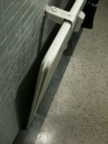

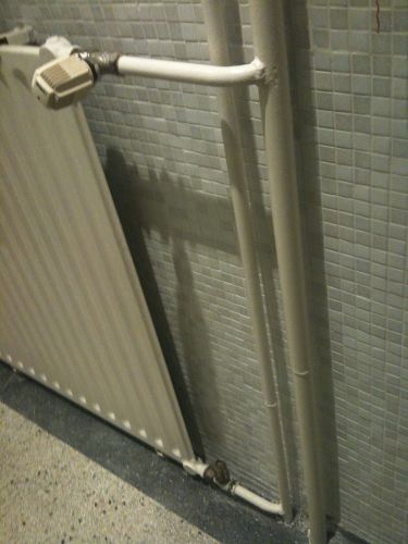

Erg vreemd, sinds we in dit huis wonen hebben we nog nooit hoeven ontluchten, maar nu wordt de radiator in onze keuken niet meer warm en je hoort het water erin druppelen, dus; ontluchten.
Maar hoe? Ik ben het standaard "kraantje in een bovenhoek open draaien" gewend. Onze radiatoren zitten op blokverwarming, wellicht heeft dat ermee te maken, maar ik snap al niet eens waarom je onderaan bij de afvoerbuis kan ontluchten (lucht gaat toch boven water?).
Dat terzijde; ik kan het bovenste vierkante gedeelte minimaal bewegen en uiteraard zou ik met een waterpomptang het onderste deel los maken, maar ik weet eerst graag wat er dan zou gebeuren. Is er iemand bekend met dit systeem?
Alvast dank!!

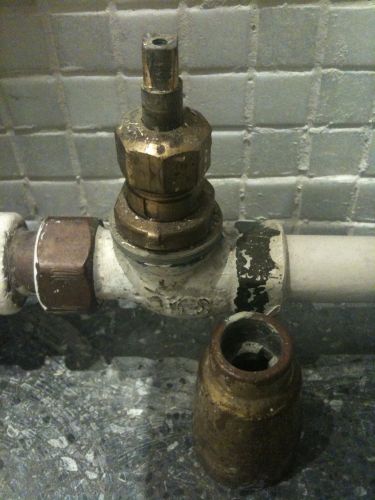

Dank voor je snelle antwoord. Dit dacht ik inderdaad ook al (na een paar keer, ik ben toch niet gek te hebben gezegd)...maar op al de radiatoren zitten geen ontluchters.

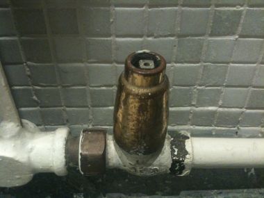

Aan de aan/afsluitkant ziet het er zo uit. De rest is dus een dichte radiator zonder ontluchter.

Kijk eens naar het afschot van je radiator
Hangt hij waterpas?
Hangt hij uit het lood richting de radiator kraan?
Zo ja dan zou je de Radiator kraan boven dicht kunnen draaien
De koppeling van de radiatorkraan heeeeeeel voorzichtig los kunnen draaien.
0,5 tot 1 slag zodat de lucht er uit kan komen.
en dan weer vast draaien.
een andere oplossing bestaat er in mijn ogen ook niet
Hoe er wel een paar doeken bij om eventueel water op te vangen
Waterpas en niet scheef, dus dat is het ook niet.
Gek dat mijn onderbuurman dit ook heeft. De bovenste buurman (pand heeft 4 verdiepingen op blokverwarming) heeft wel gewoon ontluchters op zijn radiatoren.
Ik zat ook al te denken om de kraan open te draaien, maar staat daar niet veel te veel druk op?
Zo te zien is dus het idee dat de bovenste buurman zorg draagt voor het ontluchten van het hele systeem.
Het is mij ook niet geheel duidelijk hoe er bij jou in de radiator lucht kan zitten. Als ik zie hoe de aanvoerbuizen zitten zou ik inderdaad denken dat alle lucht naar boven stijgt en niet in de radiator kan blijven hangen.
Of het moet natuurlijk zo zijn dat er een luchtkolom tot aan de bovenste buurman zit. Hiervoor moet je hem eens vragen te ontluchten.

Ik denk dat u probleem veroorzaakt wordt door de thermostaatkraan en niet lucht.
thermostaatknop losnemen en spindel van de kraan gangbaar maken.
Helpt het niet, dan is enige optie om de thermostaatkraan dicht te draaien en de wartel (tussen kraan en radiator ) 1 a 2 slagen open te draaien .
Pas wel op !! wartel niet geheel losdraaien , anders heeft u een enorme hete zwembad in huis . :mrgreen:
ontluchten bij de buren heeft niet zoveel zin , omdat het om blokverwarming gaat en u toch niet bij de pomp kan komen ,denk ik.
Op de tweede foto is te zien dat u met een tang op de kop van de kraanspindel hebt gezeten, het vierkant wordt zo kapot gedraaid, beter is dat alleen met de kraanknop of met een passende sleutel te doen.
In voorkomende gevallen zal de hele installatie afgetapt moeten worden om de kraan te vervangen.
Bij deze oude radiatoren kon je een ontluchter van 1/8 plaatsen in het vlakke stukje bij de thermostaatkraan. Denk dat je in die tijd daar zelf een gat in moest boren en draad in tappen.
Dat is hier niet gedaan kennelijk.
