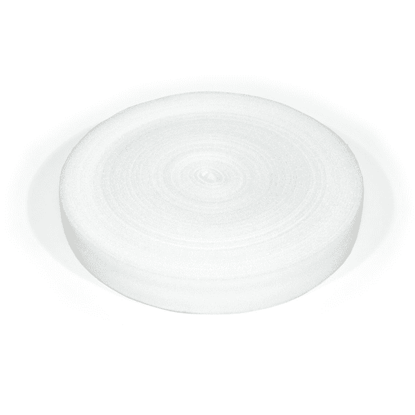

De randisolatie is na het plaatsen van de zandcement dekvloer afgesneden. Ik moet nog vloerverwarming plaatsen die ik in de egaline zet. De laag egaline zal maximaal 10mm dik zijn. Moet ik nu randisolatie terugplaatsen? Of is er wellicht een andere manier om de egaline te “ontkoppelen” en ruimte te geven om uit te zetten?
Vanaf 5mm egalisatie altijd randisolatie gebruiken, dit doe je om scheurvorming of barsten tegen te gaan wat komt door het krimpen en uitzetten van de egalisatievloer. Ook vermijd je hiermee koudebruggen.
