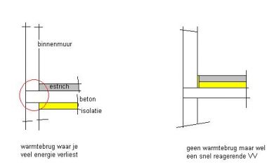

Voor een aanbouw (ca 25 m2) zit ik met de volgende situatie:
zand
isolatie 8 cm
gewapende betonvloer 12 cm (zonder randisolatie)
dekvloer 8 cm met vloerverwarming (met randisolatie)
Nu heeft de aannemer geen randisolatie om de betonvloer toegepast omdat dit volgens zeggen normaal nooit gedaan wordt, dit heeft nauwelijks effect en om de dekvloer komt wel randisolatie.
Nu heeft het beton wel rechtstreeks contact met koude muren en is niet zwevend wat misschien ook nadelig is voor geluidsoverdracht.
Ik vraag me af is dit nu daadwerkelijk een te verwaarlozen effect is of kan ik toch nog beter die randen isoleren (nu het nog kan)?
Of wat ik wel eens heb gelezen is een folie tussen beton en dekvloer, kan dat in deze situatie misschien helpen?
Of maak ik me onnodig druk en is het prima zo?
