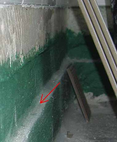

Heeft er iemand een goed idee om de zijkanten van een granieten douchebak te kunnen betegelen? Het gaat dus om de bovenste rand.
Deze is ongeveer 1cm dik en steekt dus uit de muur. Probleem is om tot op de vloer te tegelen. Ik zit dus met een verschil van 1 cm op de muur. Ik kan er geen goed profiel voor vinden, iemand een suggestie?
Dit is dus de situatie:

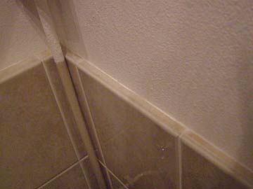

Ik heb in mijn toilet een randje van ca 1-2 cm opgevuld met strookjes tegels.
Die heb ik van restanten gemaakt met de haakse slijper (steenschijfje), de tegel in een workmate, maar wel tussen twee plankjes zacht hout geklemd. Het deel dat moest blijven had ik ingeklemd. Aan twee kanten inslijpen, tot er een heel dun randje blijft staan, en dan afbreken.
Ging beter dan ik had verwacht, en ik heb maar enkele strookjes weg hoeven gooien omdat ze doormidden braken. Waren wel wandtegels, geen al te hard materiaal...
Misschien is dat een idee? Tenminste, als ik begrepen heb waar het om gaat...

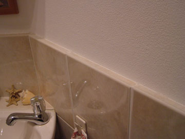

Kijk ook eens in een keukenspeciaalzaak, hier zijn profielen te koop voor bij de renovatie van aanrechtbladen de overgang tegels blad af te werken.
Dit is vaak een aluminium profiel gecombineerd met een rubber dichtingsprofiel.
Heb het inmiddels opgelost, althans ik ben er mee bezig.
Heb besloten om de rand breder te maken, dus vandaag een "bekisting" gemaakt en vol gestort. Daarna kan het dus getegeld worden.
Bijkomend voordeel is ook dat ik de afgeronde kant op de vloer kwijt ben, dat was natuurlijk het volgende probleem.
