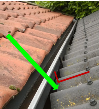

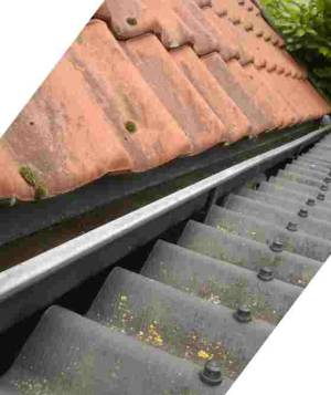

Heeft iemand wellicht tips voor hoe ik het beste de kier tussen mijn bitumen dak en de dakgoot waterdicht kan maken? Zie de foto hier onder. Alvast bedankt voor het meedenken.

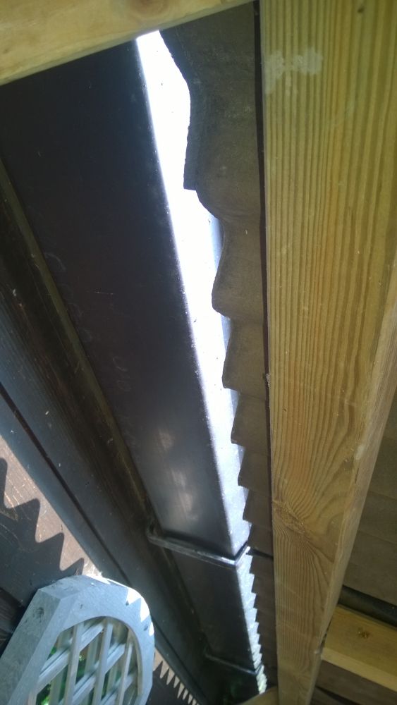

Is dit de hoge kant kan het dak? Kan je ook een foto van de onderkant maken? Wat is de functie van de ruimte onder de golfplaten?
Dank voor je reply.

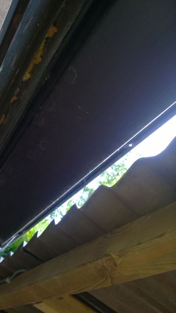

Op de foto is de hoge kant van het dak te zien. Hier onder 2 foto's van de onderkant van deze overkapping in de tuin.
Dakgoot eronder hangen.
Wel grote kans op verstopping door blad. Bitumen golfplaten zijn niet echt beloopbaar....
Als beide dakvlakken naar boven lopen heeft bovenstaande oplossing geen enkele zin. Als je de eerste foto bekijkt snap je wat ik bedoel. Het water schiet dan gewoon onder de aluminium hoeklijn door het dal van de golven van de platen.
Dit is enkel op te lossen door het monteren van een extra goot welke onder de golfplaten komt te hangen

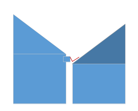

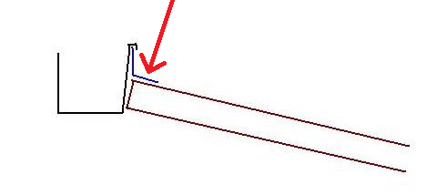

Oké, maar als ik nu het gedeelte waar de rode pijl heen wijst een centimeter of 25 maak, dan moet het wel zeer hard hozen wil daar nog water onder door schieten lijkt mij?
Ik denk dat ik de tekening niet helemaal begrijp. bedoel je zoals onderstaand
want dan schiet het water ter hoogte van de groene pijl toch onder je aluminium door, aangezien het water aan deze zijde van het dak af loopt?

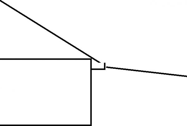

De foto is scheef genomen, het is de hoge kant van het dak. De goot hangt waarschijnlijk aan de andere kant.

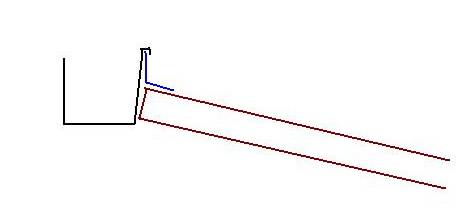

Ik had het zo geintrepeteerd.
het is inderdaad een vreemde foto. de dakvlakken lijken mij namelijk alle twee naar boven te lopen
Dan is het aluminium profiel natuurlijk een prima oplossing :lol: Ik heb nog even naar de foto zitten kijken maar kan het nog steeds niet plaatsen. Maar je laatste plaatje maakt veel duidelijk, succes ermee
