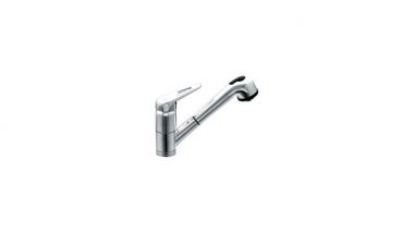

Recentelijk heb ik last van een rammelende waterleiding (lijkt heel het huis) als ik in de keuken (1 hendel mengkraan) de kraan aanzet in de middelste stand. Gebruik ik alleen koud of warm, dan is er geen geluid hoorbaar.

Wat voor kraan is het in de keuken evt merk en type
en als je de perlator van de kraan verwijderd hoe is het dan.
Het is een Franke kraan. Type weet ik niet, maar zo een dergelijke kraan is het.
Het lijkt erop dat ik de perlator niet kan verwijderen (ben niet echt technisch, dus zou kunnen dat het wel mogelijk is). Overigens heb ik de kraan even verwijderd en alleen het water getapt met de slang, dan krijg ik vervolgens alsnog het trillend geluid in de leiding te horen. Overigens dus alleen bij het mengen van het water!
