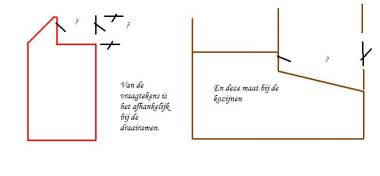

Kun je mischien wat foto's plaatsen van de kozijnen/ramen.
Ik kan van dichtbij wel zien of er dubbelglas in kan of niet.

Bij de rode tekening zie je twee vraagtekens.
De maten die bepalend zijn als er nieuwe draairamen in moeten.
En bij de bruine tekening is het ook de maat met het vraagteken.
Maar in 95% van de gevallen past het bijna altijd in de kozijnen zonder draairamen.
Maar als het wat oudere draairamen zijn moeten deze vaak wel vervangen worden.
Domweg omdat dat vaak voordeliger is dan aanpassen op isolatie glas.
Robert J
Waar kan ik die rode en bruine tekening vinden?
Rene de klusser
Specialist Bouw
Sorry hierbij :oops:
