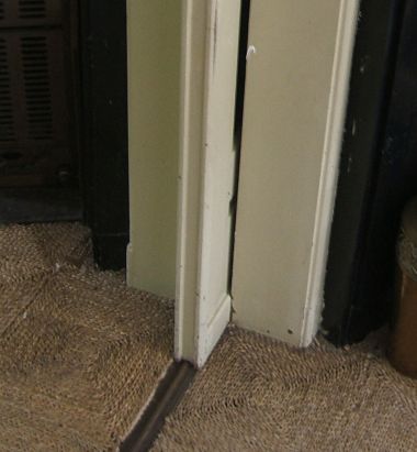

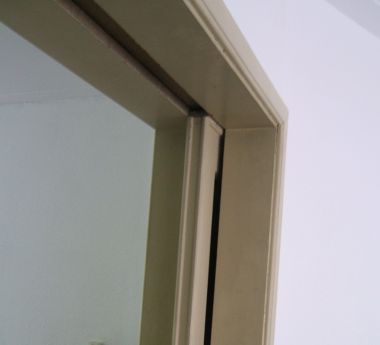

Ik heb 2 kamers gescheiden door ensuite deuren met glas-in-lood. Deze deuren lopen op een rail in de vloer. Ik wil parket gaan leggen in beide kamers en het liefst geen rail in het zicht hebben, maar het parket bij de deuren laten doorlopen.
Wie heeft een idee of dit mogelijk is.
Het gaat om een jaren 30 woning. Zie verder de foto's van details van de deuren.
Dank voor je reactie.
groeten, Han
Fiesiekus
Dan zal bovenin de koof een rail gemonteerd moeten worden waar de deuren met rollers aan gehangen kunnen worden.
Pepjo
Maar dan krijg je wel "zwabber"deuren aan de onderkant, omdat die hun geleiding missen.
Fiesiekus
Tenzij er nog een zijrandje van de deur in de zijkantkoof achteblijft. DAn zal het zwabberen minder zijn (maar niet helemaal weg idd).
