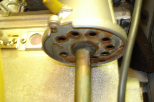

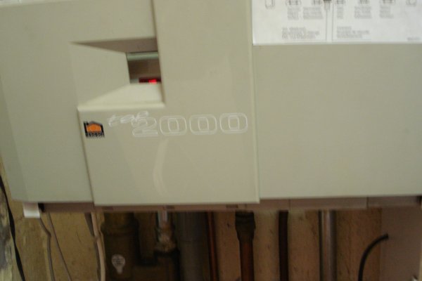

mijn radson top 2000 knalt nadat hij een tijdje aan het branden is ,daarna start hij direct terug op .Het is niet omdat het water aan de ketel te warm is dit gebeurd ook op 40a50 graden (dit was de eerste visie van mijn monteur water te warm aan ketel dan ploft hij)
Dit is enkel bij gebruik verwarming nooit bij het nemen van warm water .Soms werkt het een hele dag goed zonder problemen Toch regelmatig knalt hij ik heb de indruk dat probleem zich voordoen dat de brander niet voluit brand (gele vlam)als hij voluit brand (bv met warm water te nemen)blauwe vlam is het probleem niet De brander reageert ook altijd niet direct meer op de thermostaat duurt een soms een tijdje dat hij opspringt of afspringt
maar is misschien ander probleem .Mijn monteur weet het ook niet meer.Ben ook niet meer zo gerust.Daarom de vraag via dit forum

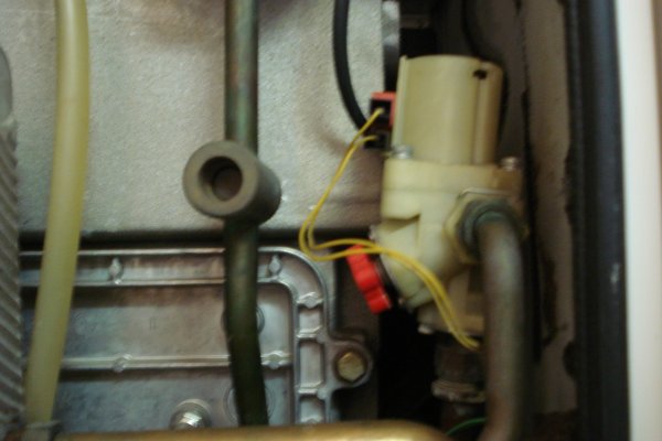

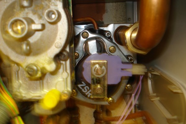

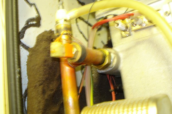

Kijk eens even of de waterschakelaar aan de rechterzijde gelekt heeft?
Zo ja dan zie je aan de linkerzijde waar de gasleiding binnenkomt een wit t stuk zitten. Hierlangs zuigt het gasblok zijn lucht langs aan. Als de waterschakelaar gelekt heeft is waarschijnlijk je gasblok van binnen geoxideerd en regelt het niet goed meer was een veel voorkomende storing bij deze toestellen.

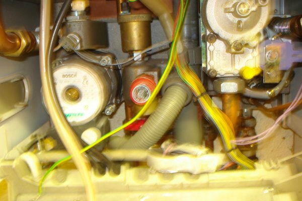

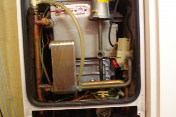

De loodgieter

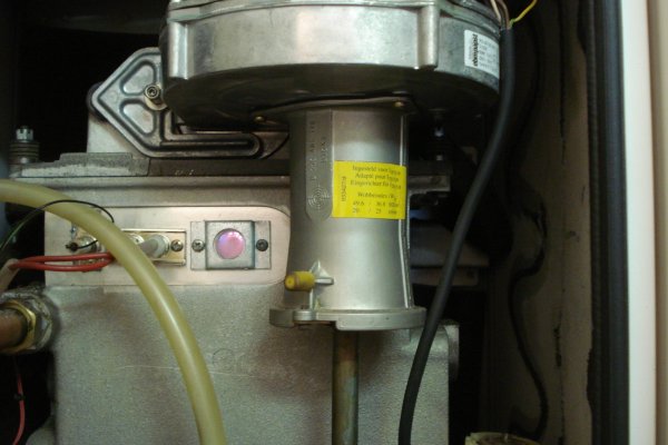

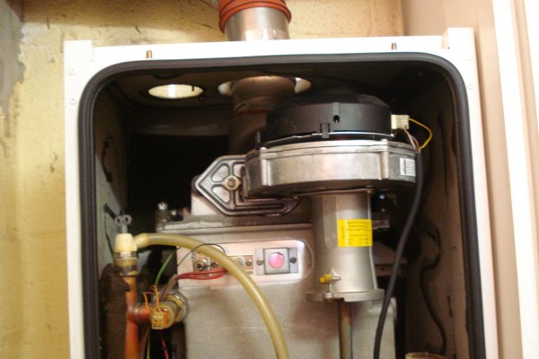

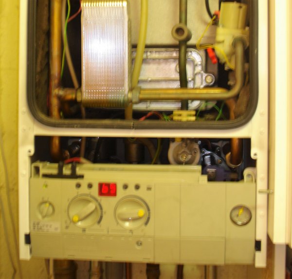

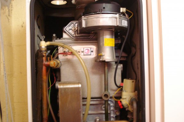

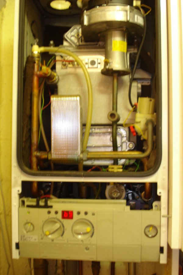

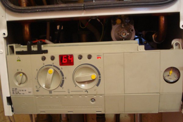

Plaats eens een foto van de binnenzijde van het toestel onder boven en zijkanten.
De gasbuis welke de mengkamer in gaat zit de ring om deze buis goed in de mengkamer en is deze niet defect?

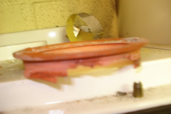

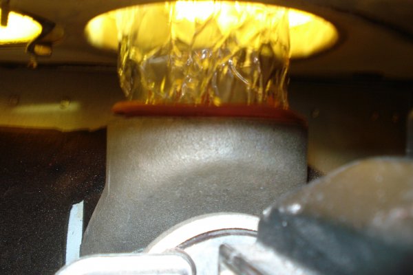

Hopelijk is de goede foto er bij.Wat ik ook gezien heb is dat de bovenste rode ring afsluit rookgasafvoer manchet er deels uitgekomen was vermoedelijk door de druk van het ploffen Wat u bedoeld van de mengkamer is toch de voorlaatste foto

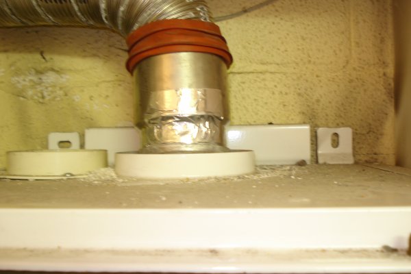

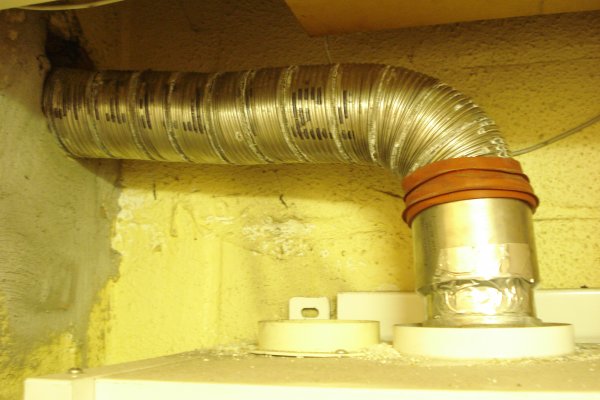

Hoe is dit toestel rookgas zijdig aangesloten?
Ritas
Ja
Freekcv

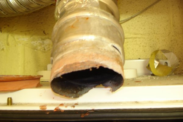

U bedoeld hoe de afvoer is aangesloten deze (zie foto)

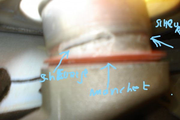

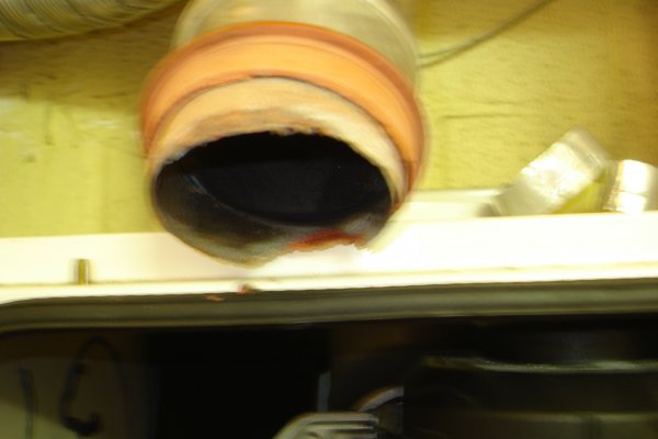

deze flexibele is tot boven (dak) door de schouw geplooid richting zuiden Nu wel gezien de de rode manchet van de rookgasafvoer aan de achterkant uit de brander was,heb ze terug in de aansluiting geduwd ook zitten er scheurtjes in het eerste stuk van de aansluiting zie foto Na demontage toch meer aan de hand zie foto
Heb voorlopig hersteld met zilverkleefband uit buis komen ook paar druppels water uit weet niet of het invloed heeft?Zal wel eerste stukje buis later moeten vervangen Misschien dit een van de problemen door beetje verbrande gas in de aanzuig door de scheurtjes ?

Deze flex afvoer mag niet horizontaal gemonteerd worden. De algehele staat van de rga die in het zicht zit is slecht!
Ik denk dat dit een juist moment is om een nieuw toestel aan te schaffen en de rga volgens voorschriften te laten aan leggen.
U gezondheid gaat voor u bankafschrift!!!
Dit is naar mijn inzicht niet meer verantwoord.

100% dat ik hem afkeur.
Inderdaad tijd voor een nieuwe, inclusief nieuwe voering.

Wat wel nu is dat de brander beter doorbrand en niet meer heeft geploft seder de aansluiting voorlopig te hebben hersteld maar ja kan terug komen

Rga is lek, panflex buis op verkeerde manier gemonteerd overal waar hier witte punten inzitten is deze lek en komen dus rookgassen en condenswater door tijd voor een nieuwe ketel incl rookgasafvoer en denk ook aan de luchttoevoer omdat het toestel nu als een open toestel is aangesloten

Goed dat ziet er niet al te best uit gezien de aanzuigbuis aan het roesten is heeft er dus water cq condens in de ketel gestaan. De stromingsschakelaar aan de rechterzijde tekent sporen van lekkage rechts tegen de buitenmantel.
Dus zoals reeds eerder gezegd waarschijnlijk gasblok defect.
Persoonlijk zou ik aan dit toestel weinig tot geen geld meer uitgeven om de simpele reden dat hij dat economisch niet meer waard is.
Gasblok en rga en ltv aanpassen is bjna net zo duur als een nieuw toestel.
Maar zoals hierboven reeds verwoord dit toestel in deze staat is afkeur.
kan niet in je knip kijken maar vervangen lijk me in dit geval de enige juiste optie.

Ik denk ook dat het de beste optie deze te vervangen daar er ook al wat jaren opzitten .De fout zal vermoedelijk wel in de versleten adapter en manchet
gezeten hebben,daar hij nu niet meer ploft . Deze ketel heeft al voor veel kosten en problemen gezorgd meerdere malen de ventilator vervangen print enz Wat zou de beste optie zijn van merk/type wat betreft prijs en kwaliteit voor vervanging van deze radson/junkers Zodat ik beetje op de hoogte ben wat de verkopers mij aanbieden
