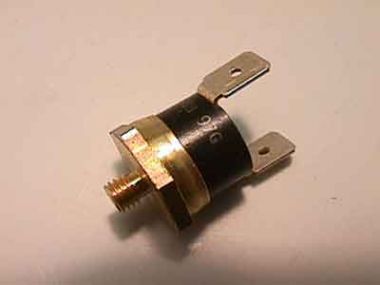

Hallo, ik heb een oude verwarmings ketel een Radson 26 HRC met het volgende probleem:
Ketel stookt op naar de temperatuur welke is ingesteld op thermostaat, als deze bereikt is valt hij in storing 02.
Bij reset start hij weer op naar de ingestelde waarde op de thermostaat.
(als de temp gedaald is)
heeft iemand een idee?
Jordi
Dat lijkt mij de maximaal thermostaat
kun je zo vervangen
Martin1032
Hallo Jordi
Weet je misschien om welke NTC het precies gaat?
Ik zie in de handleiding staan, dat NTC 1,3 en 4 te maken hebben met de maximaal temperatuur beveiliging van het CV gedeelte.
Jordi
Zo zou die eruit moeten zien, waar die precies zit zou ik niet weten
Als ik het zo lees lijkt het me dat dat het om een automatisch maximaal thermostaat gaat er dus zelf terug slaat, ik denk dat vervangen die zal helpen, kijk even de volgende punten na want ik denk dat de oorzaak door een van de volgende punten ontstaat
Draait je pomp in de hoogste stand?
Staan er voldoende radiatoren open?
