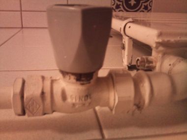

Hallo klussers, ik ben nieuw op deze forum.
ik hoop dat jullie mij kunnen helpen met deze vraag:

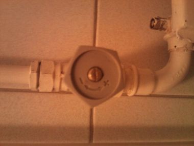

ik heb een radiatorknop die lekt bij de knop en ik wil deze graag vervangen door een thermostaatknop en een nieuwe koppeling. Is het mogelijk om dit te doen zie foto's.
en zo ja, weet iemand hoe dit moet want ik heb dit nog nooit eerder gedaan.
misschien een link naar 'handleiding'...en moet ik een bepaalde afmeting kopen? of kan ik de kop alleen ook vervangen voor een termostaatknop?
ik hoop dat ik jullie hiermee voldoende heb geinformeerd en niet teveel heb gevraagd :roll:
groeten bartelicious
Ik weet niet of je dat al eens gedaan hebt.
Als je de plastic knop er van af schroeft dan vind je daaronde een 6 kanten wartel.
Open de kraan zodat water kan stromen demonteer de knop met de schroef er boven op en draai dan die wartel eens wat vaster.
Het lekken stopt dan 9 van de 10 keer.
Als je hem moet vervangen heb je zo te zien een 0,5 duims rechte kraan nodig.
( het is wat onduidelijk om zo de maat te bepalen)
Aan de ene kant zit de kraan gekneld op een 15 mm leiding aan de andere kant volgens mij 0,5 duims.
Water moet uit de installatie en dan kun je hem vervangen anders wordt het een zootje.
Het vervangen van een radiatorkraan door iemand zonder ervaring kan nog weleens nattigheid opleveren.
Bij sommige merken (bijvoorbeeld Heimeier) luistert het op lengte maken van de 15 mm buis erg nauw.
De ring van het knelsetje is voorzien van een kraagje waartegen de buis aan moet zitten om deze waterdicht te kunnen knellen, ook is de inbouwlengte van de kraan niet van alle merken gelijk.
Wat je in ieder geval nooit moet doen is het oude knelsetje laten zitten en weer gebruiken voor de nieuwe kraan.
Het meest makkelijke is wat Obelix oppert, het aandraaien van de 6 kantige moer onder de knop.
