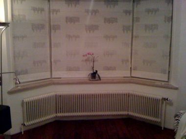

Dag,
Met een cando ombouwpakket voor radiatoren willen wij in een erker een ombouw maken. Heeft iemand hier ervaring mee, want dit zit niet in hun assortiment. Je moet hun basispakketten aanpassen om de knikken mooi te kunnen maken.

Ik maak ze doorgaans van mdf 18mm en koop de webbing los
de maat van die webbing is doorgaans 60*150cm en te verknippen.
graag foto van de situatie, dan weten we waar het voor is en kunnen we je een goed avies geven
Eye_in_the_Sky
Ik koop meestal de poten en de webbing. De radiatorschermen maak ik zelf omdat ze mijn maat toch nooit hebben.
Je zou aan de poten afgeschuinde stukken kunnen maken en de schermen dan onder een hoek aan de poten bevestigen en zo de erker rond gaan.

Ik heb hier een foto van de desbetreffende erker.
Waldy
Specialist Zonwering
Ik zou, gezien de foto, uitgaan van het zelf maken van een mdf frame.
T.p.v. de knikken steeds 2 stijlen schuin aan elkaar verlijmd maken.
Het blad ook 3, schuin/in verstek, panelen maken en deze verlijmen met veer verbinding.
Let er wel op rechts dat je een uitneembaar luikje maakt voor de bediening en voor het ontluchten links.
Ik vermoed dat je bij een kant en klaar systeem veel te veel afval/werk zult hebben om het midden deel op maat te maken.
