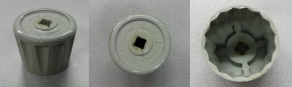

Ik ben opzoek naar de volgende radiatorknop:
Wat hier opvalt is de vierkante aansluiting van 6x6mm. De universele knoppen die ik kan vinden hebben allemaal een ronde met kartels. Iemand een idee waar je deze kan kopen in de kleur wit of eventueel creme wit.
Dat zijn kranen die zo'n 40 jaar geleden zijn geplaatst, waarschijnlijk niet meer aan te komen, misschien bij de sloop.
Datron
Dat klopt inderdaad. Radiatoren van begin jaren 70. Hopen dat ik ze nog een keer tegen kom.

Kunt u een "goedkopen" ronde niet vierkant vijlen ?
Datron
Nee dan is het gat te groot. Had ik ook aan aan gedacht om ze aan te passen. Misschien er iets in llijmen met een vierkant gat van 6mm.
Poster
Ronde gekartelde gaatje wat opruwen, binnenkant of buitenkant afplakken met tape, dan het gaatje vullen met polyester, na droging 5 mm gaatje boren, en vierkant vijlen naar 6 mm.

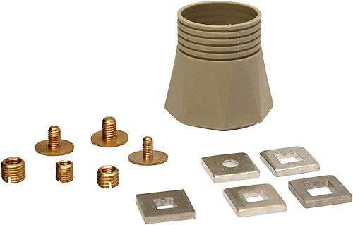

Ronny
Met een universele radiatorknop kun je het altijd maken.
Ik vindt ze niet mooi maar dat is een kwestie van smaak.
Het is in elk geval beter om de complete kranen te vervangen...
Hieronder een voorbeeld van een universele radiatorknop:
