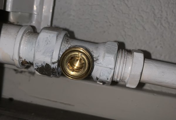

Goedemiddag, vraagje. Ik heb 1 verwarming in mijn woonkamer en deze krijg ik maar niet goed warm. Hij wordt maar warm tot de helft. Hij is ontlucht. Rest van de verwarmingen zijn wel warm (hoewel er wel verschil in temp in zit). Aanvoerbuis naar de verwarming toe is wel heet maar heb geen idee waarom hij niet goed warm wordt.
Iemand een tip voor me? Dank!! :?: :D Het is overigens een 'normale/traditionele horizontale verwarming.

Zit er misschien een voetventiel in de retourleiding?
Die zou gedeeltelijk dicht kunnen staan.
Dat zou een reden kunnen hebben als de installatie waterzijdig is ingeregeld.

Dank je Frank! Er zit inderdaad zo'n ventiel. Kun je die gewoon zonder gevaar van lekkage opendraaien? Merci!

Ja, dopje er af en met een imbus sleutel open draaien.
Tel even het aantal slagen dat je hem open kan draaien.

Even vd zekerheid nog - ziet er zo uit - kan dat kloppen? Is wel een heel groot ding om open te draaien

Ja, klopt, hoezo groot? Is gewoon een afsluiter die je in of uit draait. Je kan hem er niet helemaal uit draaien per ongeluk hoor. Als je geen passende imbus hebt past soms ook wel een grote schroevendraaier.

Op de foto lijkt hij al open.
Draai de heetste radiator een een beetje dicht.
Of volg de instructies op installtv op YouTube, waterzijdig inregeken

Ga ik bekijken. Ik heb al geprobeerd om alle radiatoren dicht te draaien en alleen deze open maar ook dat hielp niet helaas
