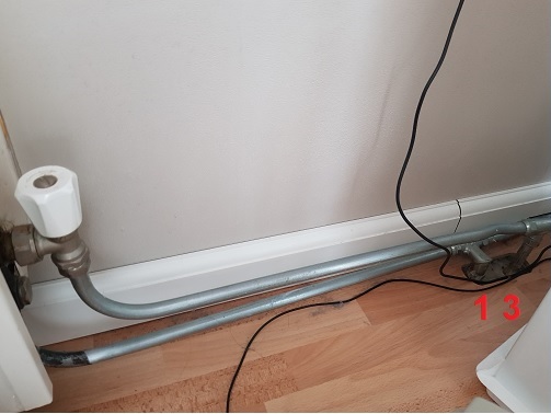

Ik moet mijn radiator vervangen met een nieuwe maar twijfel hoe. Het wordt exact dezelfde radiator.
Volgens mij zit er een soort slangetje bij de nieuwe radiator. Hoe kan ik deze radiator het beste vervangen?
Mijn idee is:
1) CV ketel leeg laten lopen
2) Onderste bouten van oude radiator losdraaien en leeg laten lopen
3) Moeren bij nummer 3 (zie foto) losdraaien en los schuiven
4) Moeren bij nummer 1 en 2 aan onderkant losdraaien, emmer eronder
5) Nieuwe radiator leeg ophangen? en vullen met slangetje? Hoe vullen?
6) Moeren bij 1 en 2 weer vastzetten
7) Moeren bij 3 weer vastzetten
8) Ketel vullen
Correct of andere aanpak?
Bvd voor de hulp

Het kan simpeler.
Radiatorkraan 2 dicht draaien.
Zeskantige dop links van 1 losdraaien, dit is ook een afsluiter.
Achter de zeskant dop zit een imbus. Die draai je dicht.
Nu is de radiator afgekoppeld van het systeem en kan je de wartels waarmee de kraan en de afsluiter aan de radiator zit losdraaien.
Ik kan niet zien of je onderaan de radiator een aftapkraantje hebt zitten, zo ja dan kan je de radiator leeg laten lopen.
Zo niet dan blijft hij vol met water en is hij wat zwaarder bij het losnemen.
Nieuwe plaatsen, kraanwartels weer aansluiten en beide afsluiters weer open draaien. Nu moet je wel het systeem bijvullen en ontluchten.
O ja, je schrijft onderste bouten, je bedoelt de onderste aansluitingen, daarmee kan je de radiator leeg laten lopen.

Bedankt. Is de stromingsbus dat slangetje en moet ik de radiator niet vullen voordat ik hem weer aan 1 en 2 aansluit? Frank, ik kan dus door die afsluiting er voor zorgen dat het water boven 1 en 2 dus niet wegloopt. Dat is ideaal 😀 Begrijp niet wat er bedoelt wordt met "bij 1 wel een stromingsbuis toepassen". Moet ik denken jullie nog een tweetal nieuwe kopere ringen kopen om 1 en 2 aan de onderkant weer aan radiator vast te zetten.
Bedankt voor jullie hulp.
Nee, een stromingsbuis zorgt ervoor dat het water dat er bij de kraan inkomt niet gelijk via de bovenste verbinding er weer uitstoomt. Dan zou je radiator nauwelijks warm worden.
Als het goed is zit die nu ook in je huidige radiator.
Die twee puntstukken waarmee je radiator nu is aangesloten moet je overzetten op de nieuwe radiator.
Aan één van die twee puntstukken zit dus een koperen buis vast.
Die zitten niet met een koperen ring of zoiets.
Dat is tapse schroefdraad en daar moet je of hennep en fitterskit of teflondraad om heen doen voor de afdichting.
Het los en vastdraaien van dat puntstuk is wel een dingetje voor een amateur. Daar heb je soms een speciale puntstuk sleutel voor nodig.
Je zou de radiator kunnen vullen met de tuinslang.
Je kan hem ook aansluiten, afsluiters open en het hele systeem vervolgens bijvullen.
Wel het systeem eerst uitschakelen.

Nog 1 laatste vraag voor de zekerheid... Het is dus geen probleem dat ik radiator leeg ophang en daarna weer vul door beide afsluiters direct te openen? Of beter de afsluiter bij de vulbuis eerst te openen voordat ik de tweede met draaiknop open?
Bvd
Je krijgt op die manier wel heel veel lucht in je systeem.
Leeg ophangen.
Retourleiding aansluiten aanvoer aansluiten.
Eerst retour openen, dan de aanvoerzijde aansluiting iets losdraaien zodat lucht kan ontsnappen.
Bij water de moer weer vastzetten en de aanvoer openen, CV installatie bijvullen en ontluchten.
Ok. Ik twijfel... de retourleiding is dat nummer 1 of nummer 3? De leidingen lopen naar de zolder. De leidingen zijn boven als volgt aangesloten. Ik zou zeggen 1 is de aanvoer van boven en invoer in badkamer. Ik had alleen verwacht dat daar dan de draaiknop zou zitten. Of, zie ik dat verkeerd? Zie dus ook mijn eerste tekening van oorspronkelijke bericht.
