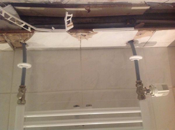

In de badkamer wil ik een nieuwe radiator plaatsen. De huidige radiator is geplaatst met flexibele aan en afvoer slang. Deze slangen zijn te kort voor de nieuwe plaats.
Vragen:
Ik heb gezien dat er verschillende maten flexibele slang zijn, maar als ik de juiste maat heb, kan ik dan met koppelstukken de slang verlengen?
Ik moet eerst de huidige radiator weghalen en kan pas na de verbouwing de nieuwe plaatsen. Tips hoe ik dit het beste kan doen?
Zijn er nog zaken waar ik rekening mee moet houden?
Alvast dank!

Maak er eens een foto van.
Want aansluiten met vaste pijp is toch mooier als met slangen?
Nu je toch aan het verbouwen bent, kan je het meteen zo aansluiten.

Bijgaand een foto. Een paar jaar geleden is de hele cv installatie vernieuwd, incl alle leidingen. De oude leiding ligt er nog wel en ook te zien op de grond op de foto maar is dus niet meer in werking. Foto staat geloof ik wel ondersteboven.

Gaan de wandtegels er ook vanaf?
Vind het zelf het mooiste als dan de aanvoer en retour uit de muur komen.

De tegels gaan er inderdaad af. Maar mijn uitdaging is dus om eerst de radiator af te koppelen, zodat ik hem van de wand kan halen. Dan tegelen en een andere radiator op een meter verder weer plaatsen.
Kun je me adviseren als je naar de foto kijkt waar ik de radiator moet afkoppelen?

Dat is niet zo moeilijk,
Rechter kant knop er af halen of op vorst stand zetten.
Linker kant 6 kant moer er af halen en vermoedelijk met een inbussleutel dicht draaien, soms ook schroevendraaier.

Obelix, ff een kleine correctie.
Als je de knop eraf haalt staat de kraan volledig open dus dat gaat hem niet worden natuurlijk.

Ik heb de knop dicht gedraaid en de andere kant met een schroevendraaier dicht gedraaid. De radiator leeg laten lopen. Nu is die volgens mij klaar om los te koppelen.
Kunnen jullie mij nog adviseren hoe ik beide slangen met een meter kan verlengen. Kan ik daarvoor ook nog stukken gebruiken die nu nog aan de slang vastzitten en die aan een koppelstuk plaatsen. in de winkel zag ik een multi flexibel leidingsysteem. Kan ik dat ervoor gebruiken ?

Oeps. Radiator knop lijkt zich niet geheel af te sluiten. Radiator had zich weer gevuld met water.........
Boudewijn 033
Knop eraf, en een euro cent tussen knop en kraan.
Dan drukt hij net wat verder het pennetje in.
