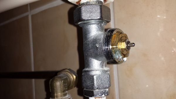

Radiator thermostaat lekt
Op bijgevoegde foto's is te zien waar het lekt, nl. in het midden bij het "pinnetje".
Kan dit binnenste gedeelte uitgedraaid worden om er dan wat met teflon/vet weer ingedraaid te worden, zonder dat er eerst de druk uit de leidingen wordt gehaald?
Met een beetje vet gaat dit niet meer lukken en zonder af tappen kan meestal wel de pakking bus worden vervangen maar geen binnenwerk.
Daar is speciaal gereedschap en onderdelen voor nodig.
Of een nieuw binnenwerk of een compleet nieuw ventiel.
