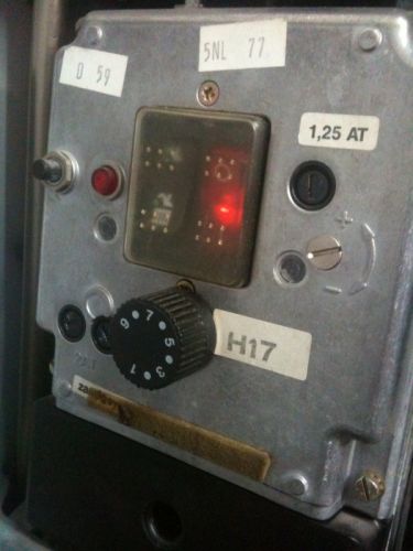

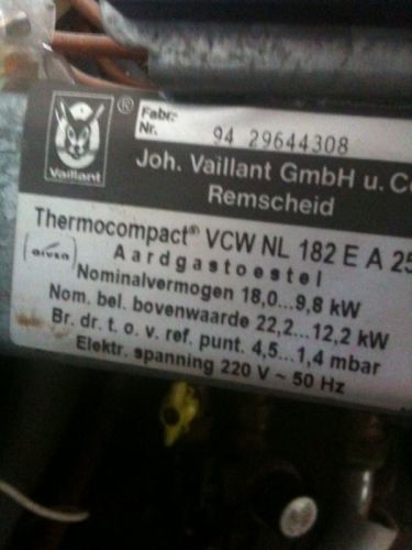

Zou je misschien het type vaillant even door willen geven.
zonder type kunnen we eigenlijk helemaal niets,er zijn zeer veel verschillende types vaillant die allemaal anders werken.
Kun je hier wat uithalen? ik zie niet 1-2-3 het type nummer[/img]
Schakel het 1e knopje naast de rode eens op.
Die staat nu alleen op WW
en dan op WW en CV
Nee laat maar ik weet het alweer.

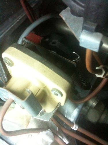

Je opdrukstift blijft hangen
Als je voor de ketel staat zie je in het midden een klein hamertje omhoog komen als je WW tapt. zit aan de linker zijde van de pomp met dat beige voor kantje
Als je de WW kraan weer uit zet dan moet dat hamertje helemaal naar beneden gaan en dat werkt niet helemaal goed meer.
Er zit een veertje aan dat hamertje.
(NOODOPLOSSING) je kunt het veertje iets strakker in hangen.
Je Vaillant omschakelventiel 012646 blijft hangen.
Meestal dit ventiel, soms kan het ook zijn dat je water gedeelte defect is.
Het hamertje slaat na het dicht draaien van de WW kraan weer helemaal terug. De veer staat in 0 positie (verder kan ie niet terug).
Kan ik nog iets doen aan het water gedeelte? Of moet ik dan professionele hulp inschakelen?
Druk eens op de rechter zijde van het hamertje.
Je zult dan merken dat hij NET nog iets dieper gaat, daarna werkt je CV weer.
De micro switch blijft namelijk gemaakt daardoor denkt het toestel dat er nog WW getapt wordt.
