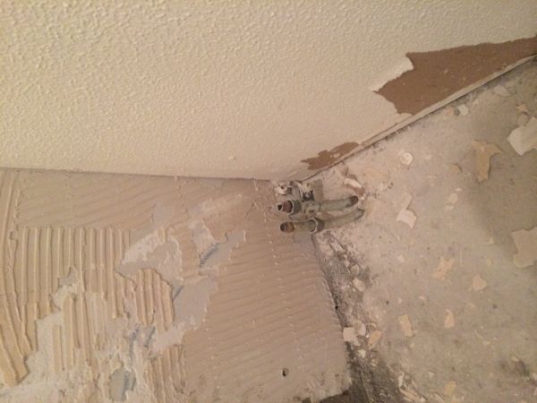

Ik heb in de badkamer twee leidingen, die oorspronkelijk voor een radiator werden gebruikt. Ik vraag me af of ik hier weer een radiator op kan aansluiten. Opvallend is dat de leidingen niet afgedopt zijn.
Die leidingen zullen ergens doorgezaagd zijn, die plek opzoeken en daar weer met elkaar verbinden.
Waarschijnlijk zijn ze op de verdeler losgekoppeld.
Deze verdeler zit waarschijnlijk in de meterkast, kelder, onder de trap of op de gang.
