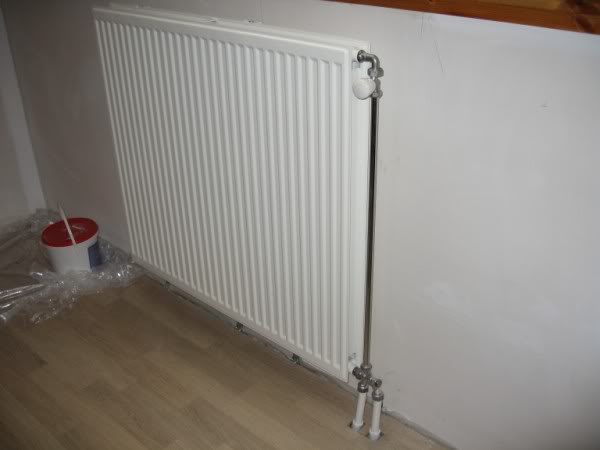

Wij zijn vollop begonnen met onze schilderwerken Nu zitten we met een probleem. Wij moeten onze radiator afsluiten. Graag wil ik enkel die afsluiten en niet alle andere van het huis want wij willen niet koud lijden :wink:
Kan iemand van jullie mij uitleggen hoe ik die kan laten leeglopen en loskopellen zonder alle andere radiatoren te moeten laten leeglopen aub

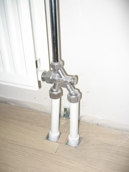

Doe je eerst bovenste kraan dicht, dan onderblok zit aan rechte kant een zeskante moer deze los draaien, daar binnen in zit meestal een in bus en draai je die geheel dichtnaar de muur toe draaien.
Aan de andere kant zit een aftapper doe je even een bakje onder en je draaid met behulp van ontluchting sleuteltje aftapper open ook ga je ont luchting kraantje open zetten zo dat water er uit loopt nu hoef ja alleen de wartels los tedraaien boven en onder.
dan kan radiator weg.
Utreg
Rechts onder het dopje van het onderblok eraf draaien.
Daar onder zit een schroef die je in kan draaien(inbus of schroevedraaier)dan sluit je hem af.
Let op hoeveel slagen je hem dicht draait,bij het openen weer het zelfde aantal slagen draaien.
Draai de radiatorkraan ook dicht.
Links onder zit als het goed is een aftapkraantje.
Deze open draaien nadat u hem eerst rechts heb afgesloten.
Als die leeg is kan u de koppeling van de kraan en onderblok los draaien.
Doormiddel van een slang of bakje.
Ontluchtings kraantje links boven openen tijdens het aftappen.
Bij het terug plaatsen wel uw cv bijvullen.
