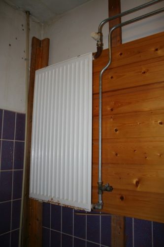

Hallo allemaal,
Ik ben aan het klussen in mijn badkamer en wil graag de radiator los van de muur krijgen. Daarbij heb ik twee probleempjes:
1. ik weet niet goed hoe dat moet
2. als het water eruit is weet ik niet waar ik het bij moet vullen, want ik heb geen CV maar een moederhaard.
Foto: (onderkant)
Alvast heel erg bedankt!!
(ik heb meer foto's mocht het niet duidelijk zijn)

Op de onderste foto is het vul- en aftappunt te zien.
Fiesiekus
Je hebt hier geen voetventiel; dat betekent dat het hele systeem boven de radiator leeg zal lopen. Houd dus rekening met een flinke hoeveelheid erg vies water!
Haard eerst uitzetten.
Xr8
Slang aan de vul aftapkraan doen en de installatie leeg laten lopen. De stekker van de moederhaard eruit halen. De vul aftap kraan is te openen met het dopje wat erop zit.
Succes.
Cvolieboy
En dan komt er nog water uit als u de radiator verwijdert, omdat deze hoger afgetapt wordt vanwege het vulpunt.
Het onderste deel blijft dan vol staan, als u de onderste koppeling losdraaid komt er nog steeds water uit.

Dus emmer onder die kniekoppeling houden.

Dus als ik het goed begrijp komt al het water van mijn systeem eruit? het is één van de hoogste radiatoren van mijn huis, de rest hangt volgens mij allemaal lager.
Ik hoef alleen het water eruit te laten lopen en niks dicht te draaien ofzo (Behalve natuurlijk de knop aan de bovenkant)?

Vergeet niet de stekker van de ketel eruit te halen.

Nee, je systeem loopt niet leeg. Als dit de hoogste radiator is, wordt alleen het expansievat geleegd, de hoge leidingen en de radiator.
Wel een een emmer eronder houden.
