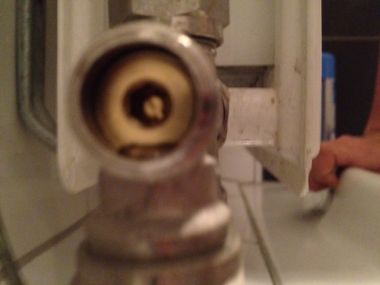

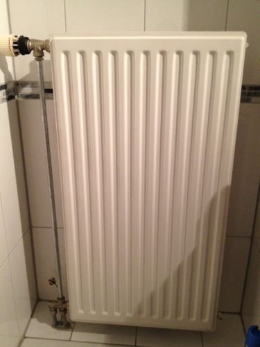

Onze radiator in de badkamer wil maar niet warm worden. Heb van alles geprobeerd, leeg laten lopen, ontluchten, radiator vullen met water dmv een slang.
Conclusie is dat er wel water ingaat maar dat er geen doorstroom is. Afbeelding 1 is te zien dat links "water uit" is en rechts "water in". Foto vier is van links zonder dop van binnen.
Wat kan er mis zijn? En wat kan ik hier aan doen?

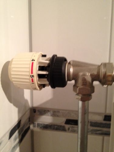

De kraan v/d Danfoss blijft (binnewerk) van plakken- knop eraf halen
en kijken of het pinnetje naar buiten komt- hier al veel over geschreven
Dat betekent dat je de zwarte ring achter het witte gedeelte van de knop vast moet pakken, dan een kwart slag moet draaien.
Dan komt de kop van de kraan af.
Daar achter vindt je een klein pennetje.
Kijk of je die in kunt drukken, of dat het naar buiten komt.
NIET uit trekken. Dan gaat het lekken en ben je verder van huis af.

Is de radiator onlangs verwijderd geweest?
Dan zou ook nog het voetventiel (onderste plaatje) dicht kunnen staan.
Dat klopt inderdaad, maar daar moet je niet op letten. Had 'm nog niet goed dichtgedraaid.
Radiator is namelijk al een keer of 2 gedemonteerd geweest. Vanochtend nog bezig geweest.
Heb je toevallig een radiator ergens anders in het systeem verwijderd
en niet meer teruggeplaatst?
Nope. Ik heb een aantal maanden geleden mijn badkamer opnieuw laten betegelen. Wellicht heeft die meneer 'm gewoon dichtgedraaid.

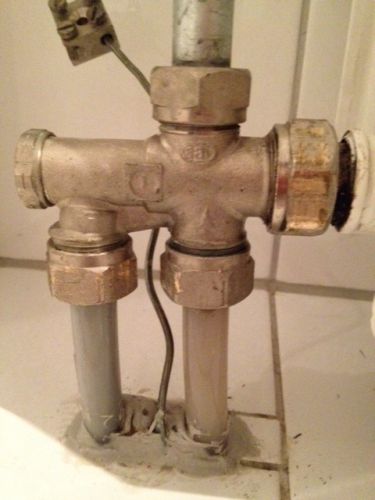

Foto vier ga ik met een imbus proberen open te draaien, is dat een idee?

En dat aardblokje hoort op de radiator vast te worden gezet. Misschien ook vergeten na het tegelen...
Bedankt voor alle tips! Het was inderdaad foto vier opendraaien en klaar.
Ps. moet ik dat aardblokje vast zetten tegen het randje van de radiator aan?

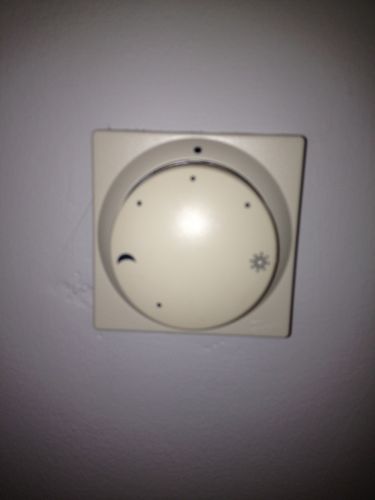

Wellicht offtopic maar "what does this button do"?
Heb onlangs een huis gekocht (met vloerverwarming beganegrond). Vorige bewoner wist me niet te vertellen waar het goed voor is. Knop staat in onze hal.
Vermoedelijk zit er een verdeler met een els tros je kraan er op.
Deze knop regelt de temperatuur in de hal.
