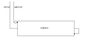

In mijn geval komen de aanvoer/retourleidingen uit het plafond aan de
linker kant van de radiator. Het meest logische is dan om de aanvoer
linksboven en de retour linksonder van de radiator aan te sluiten.
Als ik hem echter diagonaal aan wil sluiten zou ik kunnen overwegen om
de retourleiding achter de radiator door te voeren naar de rechteronderkant
van de radiator. Op deze manier loopt de retourleiding uit het zicht en
heb ik hem toch diagonaal aangesloten.
De vraag is of het verschil echt
groot zal zijn tussen diagonaal aansluiten en "gewoon" aansluiten?
Is diagonaal aansluiten aan te raden met een 195 cm lengte type 33 radiator?
Alvast bedankt
Ja.
Handiger is het om de retourpijp onder de radiator door te laten lopen: dus links iets verder naar beneden laten komen en dan oversteken naar rechts.
Het verschil tussen een type 32 en 33 zal niet bijzonder groot zijn.
Indien de huidige radiator alleen links is aangesloten kunt u overwegen deze diagonaal aan te sluiten, deze zal dan meer vermogen kunnen afgeven, vermoedelijk zit daar meer winst in.
Aan de andere kant kan het zeker geen kwaad naar type 33 te gaan, zeker als u deze diagonaal aansluit. Twee meter extra verwarmingsbuis levert ook weer wat vermogen op, alle beetjes helpen.
Mijn methode zou zijn: eerst de radiator afhangen en dan de aansluitingen voor elkaar frotten. Lijkt me onhandig om een pijp achter de radiator langs te monteren .
De huidige radiator is alleen links aangesloten. Het is een oude radiator
uit 1979. De nieuwe radiator heeft niet alleen een lamel meer, maar
is estetisch gezien ook mooier omdat er een rooster boven op ligt
en een zijpaneel.
Ik begrijp in ieder geval dat jullie denken dat diagonaal aansluiten
duidelijk beter is dan alleen links aansluiten.
Fiesiekus schreef:
Mijn methode zou zijn: eerst de radiator afhangen en dan de aansluitingen voor elkaat frotten. Lijkt me onhandig om een pijp achter de radiator langs te monteren .
Geen probleem hoor.
Zo zit het ook bij mij in de badkamer.
Retour achter de radiator langs.
