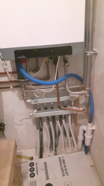

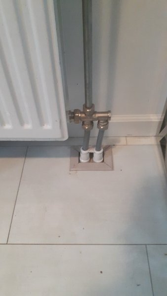

Ik wil graag deze radiator definitief verwijderen. Hij staat in de keuken op de begane grond. Verder staan er nog 2 op de begane grond (woonkamer en gang). De cv ketel staat op de 1e verdieping.
Wie kan mij stap voor stap uitleggen hoe ik dat kan doen.

Doe alle radiatoren dicht behalve die u eraf wil halen.
Zet de CV ketel aan zodat de leidingen warm worden.
Die leidingen bij de verdeler markeren, de installatie aftappen.
De radiator verwijderen, de aansluiting van de gemarkeerde slangen uit de verdeler schroeven.
Aansluitingen van de slangen uit de verdeler schroeven.
Daarin passen pluggen van 1/2", deze in de verdeler plaatsen met teflon of hennep koord.
De installatie weer vullen en ontluchten.
U kan de slangen die naar de radiator toelopen er in het geheel uitrekken maar ook bv een klein stukje dan kunnen ze altijd weer terug aangesloten worden.

Zoek eerst uit of het een 1 pijps ventiel is of een 2 pijps ventiel.
Het kan zomaar zijn dat de leidingen in de vloer van
deze radiator ook nog naar een andere radiator gaan.
In dat geval hebben beide radiatoren een 1 pijps aansluiting
en gaat een deel van het aanvoer water door naar de volgende radiator (simpel uitgelegd).
Maak eens een goede foto van het aansluitblok aan de onderkant.
