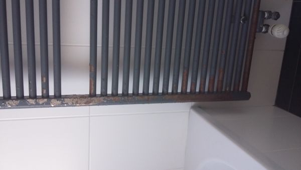

Hallo, zoals jullie op de foto's bijgevoegd kunnen zien bladdert onze radiator enorm af en vertonen zich ook roestvlekken. Hoe kunnen we de radiator het beste aanpakken?
1. In eerste instantie willen we die verf er overal af. Waarmee of hoe doen we dat best?
2. Dan zouden we ook die roestvlekken willen aanpakken. Hoe doen we dat best?
3. Daarna zouden we niet opnieuw willen schilderen maar hem ruw en mooi afgeborsteld laten maat wel met een beschermlaag. Wat zetten we er dan op?
Veel vragen! Alvast bedankt voor jullie tips en Hulp!
Ik zou hem van de muur halen en naar een straalbedrijf brengen en hem kaal laten stralen. Vaak kunnen ze hem dan gelijk ook in de zinkchromaat primer spuiten.
Maar misschien zijn de kosten dan hoger dan een nieuwe.
