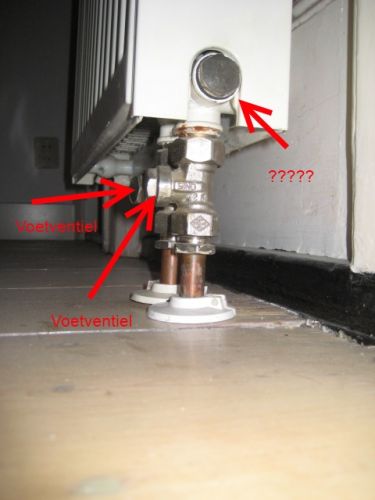

Mannen, ik wil een aantal radiatoren in huis afkoppelen zodat de muren netjes geschilderd kunnen worden. Al heel wat gelezen hier; bijvoorbeeld dat ze voetventielen en aftapkraantjes hebben. Maar ik zit nog met een laatste vraag:
Op de foto is een soort afsluiter zichtbaar (met de vraagtekens), moet ik daar nog iets mee?
Dan even ter controle de werkvolgorde:
1) CV uit
2) Beide voetventielen dichtdraaien met een imbus (aantal slagen onthouden)
3) Kraan open (al maakt het volgens mij niet uit omdat ook de aanvoerbuis een voetventiel heeft?)
4) Aftappen + ontluchtkraantje open
5) Ontkoppelen
Correct?
Correcte redenatie.
Alleen de vraagtekens dat is een blinde dop.
Daar kun je niks mee.
Zit er aan de andere kant niet een aftapper?
Die lijkt er wel te zitten. Verpak tevens het staartstuk van het rechter voetventiel. Deze zweet zo te zien iets door. Gebruik liever geen tape maar hennep.
Succes.
Ja, zit inderdaad een aftap dingetje. Vandaag van de muur gehaald, ging helemaal goed.

Gebruik zelf voor dit soort dingen nooit tape, maar hennep en fitterskit. Of het beter is, mijn mening is van wel. Heb met teflontape in dit soort gevallen meermalen problemen gehad, met hennep niet.
De oorzaak kan zijn, je draait de wartel op het voetventiel aan. Op het moment dat je deze strak draait dan kan het voorkomen dat je het staartstuk in de radiator een fractie verdraait. Het staartstuk zal dan een fractie uit de radiator draaien. Met hennep is dit geen probleem, met teflon af en toe wel.
Je ziet roest aan de radiator, dat kan op een lekkage/doorzweten duiden. Als dit langer duurt zal dit alleen maar verergeren.
Als je de boel toch los hebt is verhelpen maar een kleine moeite.
