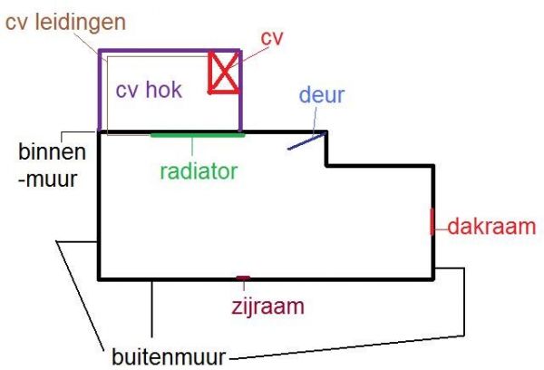

De gehele zolder is verbouwd (geïsoleerd etc) en nu moeten we nog een radiator ophangen.
Her en der gehoord dat je deze normaliter aan een buitenmuur of onder een raam hoort te bevestigen?
Nu is het zo dat naast de zolder een "cv hok" is en het me makkelijker leek de radiator te bevestigen aan de binnenmuur die dus grenst aan het "cv hok" om zo min mogelijk leidingwerk te krijgen op de zolderkamer zelf.
Ik had het zo in gedachten zoals op bijgevoegd plaatje..is dit mogelijk?
Mogelijk is het natuurlijk wel, maar in het algemeen worden radiatoren op de koudste plaatsen in een vertrek opgehangen, zodat het vertrek gelijkmatig verwarmd wordt.
Kan wel, onder het raam is beter omdat hier vaak meer kou is. Neem als je nog kunt kiezen een wat overbemeten radiator en voorzie deze van een thermostaatkraan.
Succes.
Bedankt voor jullie reactie.
De radiator heeft ruim voldoende capaciteit en is voorzien van een thermostaatkraan.
De deur staat altijd wat open net als het rooster van het raam aan de zijkant plus de ventilatiestand van het dakraam.
Lijkt mij dat daardoor voldoende warmteverspreiding optreed?
Je warmte verspreiding word door je radiator gedaan. er word koude lucht onder de radiator "gezogen" en boven en weer uirgeblazen.
deze definities zijn uitwat overdreven beschreven maar zo werkt het dus.
de radiatoren onder een raam hangen is iets van vroeger, toen het glas nog niet zo goed geïsoleerd was. hierdoor werd door de radiator de koudeval door het raam beperkt. (met vloerverwarming lukt dit namelijk ook niet hier word dan vaak de slangen wat korter op elkaar glegd voor raam echter geeft dit niet het effect van een radiator) tegenwoordig is dit niet meer van toepassing omdat het meestal hr++ glas is.
kortom, je kan hem gewoon daar neer hangen ongeacht je de deur of het ventilator rooster openzet. radiator wel 15 cm van de grond hangen uiteraart.
