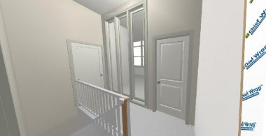

Ik wil een scheidingswandje maken met hoge (300cm) ramen erin (zie foto)
Het hokje met de deur (links naast de plaatsen ramen) is bestaand. Nu kom ik erachter dat de wand waar het linker rachelwerk tegenaan geplaatst dient te worden (dus rechts van de bestaande deur van het hokje) geen rachel heeft bij de bestaand deurpost.
Mijn vraag is dan ook op welke manier ik tegen die bestaande gipswand een solide rachel kan plaatsen om vervolgens de scheidingswand te maken. (Als het niet duidelijk is dan hoor ik dat graag...)

Antwoord op jouw vraag: Het CV-Hok is ook gemaakt met rachelwerk en gipsplaat. Binnenkant is dus ook gipsplaat. Hok is, naast CV hok, gewoon opbergruimte met stellingkasten en zoldertje.
Ik weet niet of het binnenwerk van die kast ook gestuct is maar als je tegen de gipsplaten aankijkt zou je er diegene thv van jouw nieuw haaks te plaatsen wandje er even uit moeten halen en dan daar een extra regel plaatsen en dan die plaat weer terugzetten.

Het is inderdaad wel afgewerkt. Maar je hebt natuurlijk gelijk, een extra balkje plaatsen is een goede optie.
Had gehoopt deze kant intakt te kunnen laten en door middel van kit of ander bevestigingsmateriaal de rachel/regel aan de buitenzijde te kunnen plaatsen...
Ik kan hem natuurlijk boven en onder klem zetten tussen de plafond en grondregel maar daarmee heb ik heb toch niet echt mooi vast ...
Je zou ook de lijn van het nieuwe wandje in de oude in kunnen snijden, en een stuk gipsplaat los halen. In die sleuf kan je dat een nieuwe stijl plaatsen.
Is wat lastiger dan aan de andere kant gewoon een hele gipsplaat los halen, dat lijkt mij het handigst. Een nieuwe plaat plaatsen en schilderen is niet veel werk toch?
Is ook een goede optie! Goed dat iedereen met leuke inzichten komt.
Als ik een sleuf naast het bestaande deurkozijn maak dan kan ik inderdaad de nieuwe regel daar tegenaan plaatsen.
Maar naar boven toe kom ik ongetwijfeld dwarsregels tegen, die ik dan ook moet doorzagen....dat vind ik dan weer minder leuk natuurlijk ...

Je hoeft aan 'deze kant'' toch ook niks te doen??
Alleen in dat hokje een gipsplaat verwijderen,regel plaatsen,gipsplaat terugzetten en je hebt meer 'body'' in dat wandje om dat andere wandje haaks op te zetten.
Ok...duidelijk...binnen meer body maken, en aan deze kant de regel er tegenaan...dat moet lukken :)
Ik zie nu net dat er aan de binnenkant een leiding loopt van de schakelaar van het licht...kleine complicatie...
Jammer toch dat er geen optie is om de regel aan de buitenkant vast te maken zonder dat ik de binnenkant hoef open te maken...
