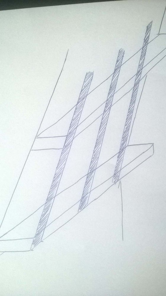

Ik heb tegen mijn gordingen een aantal verticale latten gemaakt als regelwerk voor isolatie. Nu heb ik daarover een tweetal vragen:
1. Kan ik gewoon isoleren met spijkerflensdekens? Op internet zie ik veel afbeeldingen waarin tussen balken (kepers?) wordt geïsoleerd, maar ik heb tussen de gordingen in eigenlijk een groot vlak van 5 meter breed en 1,5 meter. Dat is prettig zodat ik geen koudebruggen krijg, maar zakt mijn isolatie niet uit als ik spijkerflensdekens gebruik? Kan ik beter met platen isoleren?
2. Hoe zorg ik ervoor dat ik geen onderbrekingen in mijn dampscherm krijg met spijkerflensdekens? Immers: ik kan de spijkerflenzen niet over de gordingen heen leggen (en een los dampscherm kan ik niet netjes aansluiten). Moet ik een los dampscherm over het gehele dak maken?
3. Hoe weet ik zeker dat mijn rachelwerk (60 cm van elkaar) stevig genoeg is voor gipsplaten? Dat geldt te meer nu de dakhelling niet heel hoog is.
Alvast bij voorbaat bedankt! Mochten jullie nog vragen hebben, dan hoor ik dat natuurlijk graag!

Een foto heb ik helaas niet bij de hand. Hoh heb ik nu 600, maar daar kan ik er dus beter een tussen zetten begrijp ik. Dan is het geheel ongetwijfeld stevig genoeg. Rachels heb ik 27x44 gebruikt (dat was het dichtst bij de 22x50 die jij eerder adviseerde). De gipsplaten zet ik er dan horizontaal op dacht ik zo.
De spijkerflensdekens zijn niet breed genoeg. Ik heb een nokgording (op 2,6 meter hoogte) en een gewone gording. De tussenliggende ruimte tussen de gordingen is ongeveer 1,5 meter. De spijkerflensdekens zijn uiteraard maar 60 cm.
Ik heb de rachels al gedeeltelijk geplaatst, dus het loshalen daarvan heeft niet mijn voorkeur, maar dat kan natuurlijk wel indien noodzakelijk.

Ik heb het even getekend. Dit is de huidige situatie:
Dit is niet helemaal op schaal: er passen ongeveer 2,5 à 3 spijkerflensdekens boven elkaar tussen de gordingen. Ik dacht dat dus als volgt te doen:
Kan dat? Zakt dat niet uit?

Nee, de langsnaden moeten ondersteund worden. Verticaal plaatsen dus.
Nadeel van de 44mm rachels is dat waar twee platen op één rachel geschroefd worden, de rachel wat smal is. Maar als je ze netjes op maat zet, werkt het wel.
Zorg dat de isolatie tegen het beschot zit. Desnoods vastzetten met extra racheltjes oid.
