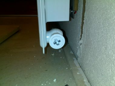

Ik heb vandaag een radiator gekocht, een Henrad Softline 4Plus T11, en netjes opgehangen aan de muur. Tot mijn verbazing, zitten er aan de onderkant, zowel links als rechts, 2 rare kruizen op de radiator. Op de bovenkant zit normaal schroefdraad, zowel links als rechts.
De bijgeleverde instructie laat zien dat ik bijv. links boven & onder kan gebruiken voor de in & uitstroom van water, en dat was mijn bedoeling ook, aangezien mijn leidingwerk al precies daar zit.
Echter, ik zou niet weten of a. er achter dat kruis een schroefdraad zit, b. hoe dat kruis weg te krijgen. Het kruis is ongeveer 1 cm in spanne, dus met een flinke platte schroevedraaier krijg ik totaal geen grip.
Zijn hier speciale tools voor, of is dat kruis teken dat het voor altijd dicht is of zoiets?
Hierbij een foto om het kruis te laten zien:
Dit is gewoon een beschermingsdopje voor de schroefdraad.
normaal worden deze eruit gedraaid en een aftapper/puntstuk erin gedraaid!
je hebt inderdaad een flinke platte schroevendraaier nodig of een houtbeiteltje (kleinere platte schroevendraaier gaat ook wel, alleen dan niet rechts in het kruis zetten, maar beetje schuin zetten dat schroevendraaier de streep mooi vult zeg maar)
in de situatie die omschreven wordt draai je links onder eruit, en draai je er een puntstuk of staartstuk van voetventiel in, en rechts onder de aftapper!
succes ermee!
En je moet ze allemaal verwijderen !!!!
ze zijn niet geschikt voor afdichting van een radiator onder druk,,
dus weg met al die "kruisdingen" :wink:
