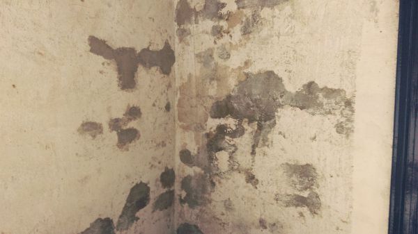

Raaplaag op oude binnenmuur
Op een muur met mogelijke doorslag van vocht (er wordt pas volgend jaar buitenisolatie aangebracht) wil ik ipv een gipslaag een raaplaag aanbrengen. Eerste vraag: Is dat een logische keuze?
Tweede vraag: De ondergrond is nu een vrij harde laag, ik denk kalkcement, met daarop een laag latex naar ik vermoed.Hier en daar is een reparatie gedaan met cement zo te zien. Kan ik hier een raaplaag opzetten zonder problemen?
Je moet geen natte muur gaan afwerken, dat wordt nooit optimaal. Ik zou de volgende volgorde aanhouden:
1. Vocht meten.
2. Is de muur nat, dan de oorzaak achterhalen en oplossen. Het is niet gezegd dat het aanbrengen van buitenisolatie altijd een oplossing biedt.
3. Pas als de muur droog is, het juiste afwerkingsmateriaal kiezen en toepassen.
